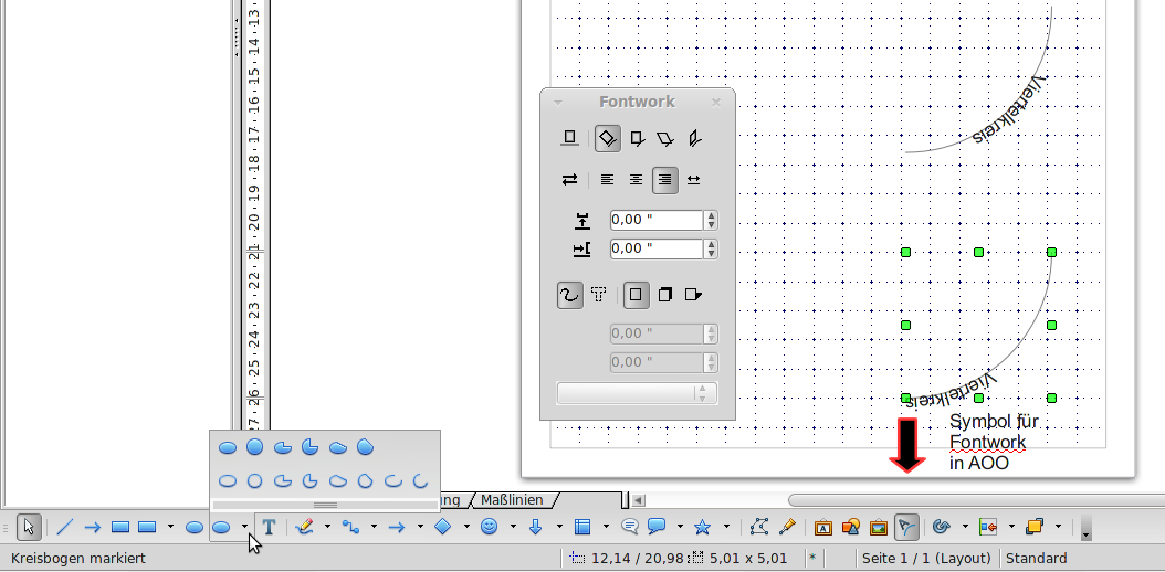

Hallo, siehe Screenshots!
Siehe auch obige Antworten, Screenshots dienen als Illustration.

@EGO
Screenshots sind aus LO 5.2.0.4, das gilt sinngemäß auch für AOO 4.1.2.
Und richtig: Die Zeichnen-Symbolleiste muss angepasst werden, also es müssen aus den "erweiterten" Menüs zusätzliche Funktionen eingefügt werden. Das Thema der erweiterten Symbolleiste ist oben an der Schaltfläche zu sehen.
regina hat geschrieben:Den Eintrag "Ellipse" gibt es zweimal. Du musst den ersten, oberen nehmen. Das ist die Toolbox, die auch die anderen Arten wie Sektor, Segment und Bogen enthält.
das gilt für Ellipsen/Kreise und für Rechtecke, siehe auch die Beschreibung dazu (man überliest das ja leicht, weil's so einfach ist!): Textfeld in der unteren Box:
Übers Menü Ansicht - Symbolleisten - Kreise und Ellipsen (veraltet) öffnen Sie die die Symbolleiste Kreise und Ellipsen (veraltet) einblenden.
@EGO
Ich bin mal nicht so und hänge dir die entsprechende Datei an (aus AOO 4.1.2, damit wirklich nichts schiefgeht!). :mrgreen:
Hinweis: Änderungen sind nur mit dem alten Fontwork-Modul möglich (musst du einblenden).
Viertelkreis.odg
(11.72 KiB) 929-mal heruntergeladen
Ciao und viel Erfolg!
PS:
Angepasstes Zeichenwerkzeug mit Kreis-/Ellipsenmenü
Re: Text an Viertelkreis
Verfasst: Do, 15.09.2016 22:29
von EGO
Tausend Dank für die liebe Hilfe, es ist mir geglückt... :-D . Ich hatte nicht überrissen, daß der Screenshot einen Schritt weiter war als ich getippt hatte: Extras - Anpassen - Symbolleisten - Hinzufügen. Und weil das "Hinzufügen" in beiden Menüfenstern steht, habe ich nicht gerafft, daß ich da schon mal draufklicken hätte... :-?
Alles wunderbar, danke.
