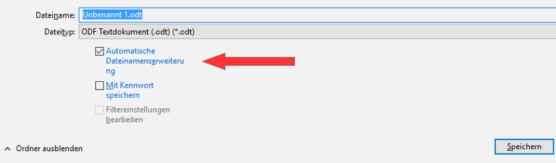

Hlfesuchende hat geschrieben:Ich schreibe in OpenOffice org. Writer, wenn ich abspeichern will, speichert die Datei aber in WordPad.
Ich vermute mal, dass Du eine Kleinigkeit beim Speichern nicht beachtest:
2016-10-13 09_38_27-Unbenannt 1 - OpenOffice Writer.gif (10.19 KiB) 13617 mal betrachtet

Liebe nikki,
danke für die Antwort und: doch, das Häkchen ist da.

Hlfesuchende hat geschrieben:danke für die Antwort und: doch, das Häkchen ist da.
Nun, wenn die Dateinamenserweiterung, z. B. .odt, vorhanden ist, dann muss es auch möglich sein, die Datei Datei mit AOO zu öffnen.

Im Betriebssystem ist gespeichert welches Programm für die jeweiligen Dateinamenserweiterung zuständig ist. Wenn auf Deinem System diese Zuordnung fehlerhaft ist, dann musst Du das im Betriebssystem berichtigen.

Ich Dussel(chen) habe einen großen Fehler gemacht und zwar habe ich nach "odt" immer noch was geschrieben.
Und DAS darf man nicht.
Habe jetzt mit Hilfe eines Bekannten - der so richtig Ahnung hat - ALLE Dateien wieder in mein heißgeliebtes "OpenOffice" umgewandelt.
