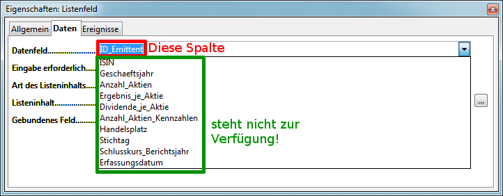

tut mir Leid, ich verstehe das nicht. Im Formular frm_Aktien_Umlauf_Stamm hast du ein Listenfeld lbEmittentStA an eine Spalte ID_Emittent gebunden, die in der Tabelle T_Aktien_Umlauf_Stamm nicht existiert. Siehe Bild:
Ausserdem hast du das Makro Makros_PCS.Makros_Kennzahlen_Wertpapiere.FormularClose nicht mitgeliefert.
Also irgendwie ist da der Wurm drin.
