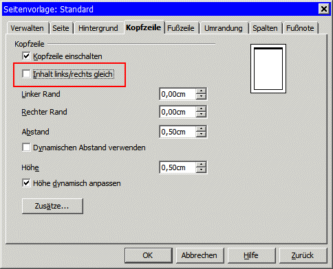

ich habe es zwar mit größter Mühe geschafft, ein Dokument mit Seitennummern zu versehen, aber die stehen alle links, sollen aber je im Wechsel links und rechts stehen.
Mit den Formatvorlagen wie in der Hilfe vorgeschlagen geht es nicht. Wie kann ich also die wechselnden Seitennummern erhalten?
AvN
Re: Seitennummern
Format-Seite-Seite-Layouteinbstellungen-Seitenlayout-Rechts und Links
und dann entweder für Kopf- oder Fusszeile, je nachdem wo Deine Seitennummern sind, den Haken bei "Inhalt rechts/links gleich" entfernen und die Seitenzahl einmalig auf einer SEite links ausrichten und auf einer Folgeseite rechts

Das habe ich gemacht: Format-Seite-Seite-Layouteinbstellungen-Seitenlayout-Rechts und Links
Im Text ist alles unverändert. Ich habe dann manuell die Seitennummer der Seite 2 nach links verschoben - da waren sämtliche Seitennummern links, auch Seite 1.
>je nachdem wo Deine Seitennummern sind, den Haken bei "Inhalt rechts/links gleich" entfernen <
Diese Möglichkeit gibt es in meiner Version 3.4.1 gar nicht.
Re: Seitennummern
und wie soll es durch diese Einstelliung auch anders sein? Ich schrieb doch:
"und dann entweder für Kopf- oder Fusszeile, je nachdem wo Deine Seitennummern sind, den Haken bei "Inhalt rechts/links gleich" entfernen und die Seitenzahl einmalig auf einer SEite links ausrichten und auf einer Folgeseite rechts"
natürlich gibt es die, in jeder Version von OOo 1.0.0 bis AOO 4.1.3

Danke, jetzt hat es funktioniert.
Daß Du damit eine andere Registerkarte gemeint hattest, das war mir nicht klar.
