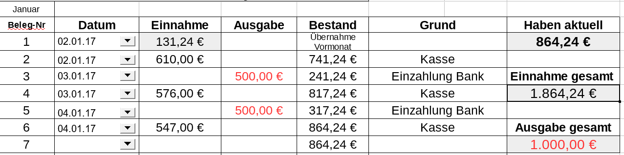

Ich bitte um Hilfe :
Die Tabelle besteht aus 70 Zeilen zur Dateneingabe.
In die Datumszellen habe ich über die Formularfunktion das Steuerelement Kalender eingefügt.
Die (meine) Ausrichtung ist furchtbar, ich kann die Steuerelemente nicht sauber in (über) die passenden Zellen platzieren.
Auch jedes einzelne Element mit Kopieren/Einfügen bringt das neue Element nicht an die korrekte Stelle.
Habe es mit "Gruppieren" und auch mit "Größe und Position" versucht, das jetzige Ergebnis ist zwar zum Bearbeiten möglich
aber es ist eine unsaubere Arbeit. (siehe z.B. Zeile 5) :(
Welche Lösung gibt es um 70zig mal ein Steuerelement an die immer gleiche Stelle in (über) einer Zelle zu platzieren ?
Vielen Dank für Eure Mühe
Gruß Andy

muss es Steuerelement sein?
Die Auswahl des Tages innerhalb eines Monats lässt sich auch per Gültigkeitsregel lösen.
gültigkeit_datum.ods
(14.01 KiB) 390-mal heruntergeladen

Wie üblich und immer noch der Mike....Danke !
Sieht gut aus, ich werde es einbauen, super !
Ohne die Formel wär ich ziemlich aufgeschmissen... :D
Danke

die Formel lässt sich noch ein bisschen vereinfachen:
TEXT(DATUM(JAHR($A$1);MONAT($A$1);ZEILE(INDIREKT("$a$1:$a$" & TAGEIMMONAT($A$1))));"tt.mm.jjjj")
oder auch so:
TEXT($A$1-1+ZEILE(INDIREKT("$a$1:$a$" & TAGEIMMONAT($A$1)));"tt.mm.jjjj")
