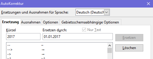

Extras/Autokorrektur-Einstellungen....
2017-01-10 09_55_44-AutoKorrektur.gif (7.12 KiB) 5270 mal betrachtet
2017 eingeben und Leertaste drücken.

nikki hat geschrieben:2017 eingeben und Leertaste drücken.
Hast du das ausprobiert? Bei mir funktioniert das nur, wenn ich in der Autokorrektur die Jahreszahl als Text, folglich mit führendem Hochkomma eingegeben habe.
Edit: Bei nochmaliger Prüfung sehe ich, dass ich deinen Beitrag nicht sorgfältig genug gelesen habe. Ich habe schlicht die Eingabe eines zusätzlichen Leerzeichens übersehen und stattdessen die Eingabe sofort mit Return abgeschlossen.
Die Umwandlung der Autokorrektur geschieht während der Eingabe. Erst danach darf die Zelle verlassen werden.

nikki hat geschrieben:Extras/Autokorrektur-Einstellungen....
Ich finde die Idee reichlich sinnfrei (auch die Umsetzung per Autokorrektur… was ist denn wenn man einfach mal nur 2017 eingeben will? ), gib einfach 1.1 ein und du hast was du willst. ( und musst in einem Jahr deine Autokorrektur nicht anpassen )
