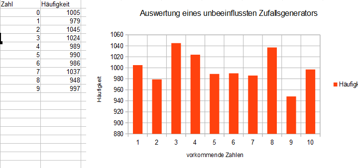

Guten Tag,
Habe momentan eine zweispaltige Tabelle, wobei in der ersten die Zahlen 0-9 stehen und in der zweiten die Häufigkeit wie oft diese bei einen Zufallsexperiment vorgekommen sind.
Jetzt sollte das Diagramm logischer Weise auch mit der 0 starten, was es allerdings leider nicht tut. Es startet mit 1 und geht bis 10 was das ganze etwas verfälscht.
Den Lösungsvorschlag (für eine ältere Version) habe ich bereits ausprobiert allerdings ähnelt das Skalierungsfenster nicht mehr dem angebenen und weißt auch nicht mehr die Funktionen auf.
(Bild der Tabelle und des Diagramms gibt es als Anhang)
Nutze:
OpenOffice Version 4.1.3
Windows7 auf einen 64er System.
Würde mich über schnelle und hilfreiche Antworten freuen
mit freundlichen Grüßen
kenshin3672

Hallo kenshin3672,
hmm, Dein Problem ist einfach zu lösen:
Du musst Deine erste Spalte als Beschriftung definieren. Dann passt auch die Skalierung:)
In Deinem Fall jetzt: Doppelklick auf das Diagramm - dann in der Symbolleiste das Symbol für Datenbereiche wählen (oder Menübefehl Format - Datenbereiche).
Dort dann die Option "Erste Spalte als Beschriftung" markieren.
VG
Tom
PS: Ich gehe natürlich davon aus, dass Du beim Erzeugen der Grafik auch den kompletten Bereich markiert hattest.

oke dankeschön :)
ja hat funktioniert
