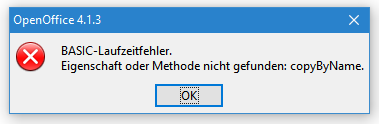

Karolus hat geschrieben: Fr, 20.01.2017 14:53Bullschit!
ach ja, ganz der Alte... :lol:
ich geh mal davon aus, dass Du diese Änderung meinst ?
osheets (0)=odoc.currentController.ActiveSheet
Lasse ich das "(0)" weg, krieg ich das:
Falls Du etwas anderes meinst, lasse es mich bitte wissen.
Gruß Jörg
Win 10 Pro AOO 4.1.15
Re: Tabellenblatt ans Ende verschien,Kopieren
Dann müsste das folgende auch diesen Fehler produzieren, tut es aber nicht, sondern läuft einwandfrei durch.
sub main
sheets = thisComponent.Sheets
sheets.copyByName( sheets(0).Name , "neuerName", sheets.Count)
end sub

Hoffe, dass das folgende richtig ist:
sub copy_sheet
oSheets = ThisComponent.sheets
sNewSheetName = inputbox ("neuer Name: ","aktuelle Tabelle kopieren", "Tabelle")
oSheets.copyByName(oSheets(3).Name, sNewSheetName,4) 'Index 5
end sub
Nicht hoffen, sondern selber probieren und Erfahrungen sammeln.
Aber nun gut, wills mal etwas erklären.
Es prallen hier jetzt zwei Unterschiedliche Welten aufeinander.
Während bei copyByName eine nullbasierende Zählung zugrunde liegt, heißt also das von 0 an gezählt wird, so zählt aber oSheets.Count von 1 aus.
Beispiel:
Tabelle1, Tabelle2, Tabelle3
Die nullbasierende Zählung sagt jetzt also, es sind 2 Blätter vorhanden.
Die menschlich normale Zählweise, genau so wie oSheets.Count, sagen aber das es 3 Blätter sind.
Und beide haben auf ihre Art und Weise vollkommen recht.
Und wenn jetzt oSheets.Count z.B. 4 zurück gibt, dann ist die 4 für copyByName wohl auch 4, da aber bei 0 angefangen wird zu zählen ergibt das dann für uns die 5.
Wenn Du die Kopier-Sub noch weiter reduzieren willst, dann doch bitte schön so rum.
sub copy_sheet
oSheets.copyByName(oSheets(3).Name, sNewSheetName, oSheets.Count)
end sub
Arbeite mal mit deiner reduzierten Version, und anschließend mit meiner Änderung. Schau genau hin was passiert, damit Du selber die Auswirkungen beobachten kannst.
