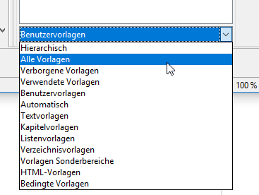

...so, endlich kann ich Euch mehr Infos geben:
- Die Dateiendung hate ich bereits angepasst bzw. das Word-Template als OO-Template abgespeichert:
- Im Dialog für Formatvorlagen tauchen auch alle Elemente für die Dokumentformatierung unter der betreffenden Benutzervorlage auf:
- Bei der Verwendung im Dokument ist es damit aber vorbei:-(...nue die folgenden drei Reiter enthalten Inhalte:
Was könnte ich noch tun?
Vielen lieben Dank für Eure Mühe:-)!!

Toxitom hat geschrieben: Do, 26.01.2017 11:01 Hast Du einmal die Sortierung auf "alle Vorlagen" gestellt?
Deine Listen zeigen lediglich die zusätzlichen, benutzerdefinierten Formatvorlagen.
Damit irgendein Textverarbeiungsprogramm überhaupt funktioniert, muss es jede Menge Formatvorlagen definieren - mit so schönen Namen wie "Standard", "Textbereich", "Überschrift" und so weiter. Und die gibt es sowohl bei MS Word als auc h bei LibreOffice/AOO.
Stelle Deine Darstellung auf "alle Vorlagen" und Du wirst die Vielfalt der verschiedensten Varianten vorfinden :)
In der Hilfe findest Du informationen, wann welcher Typ angewendet werden kann (Absatz-, Zeichen-, Seiten-, Nummerierungformate), aber ich denke, das bekommst Du alleine hin:)
