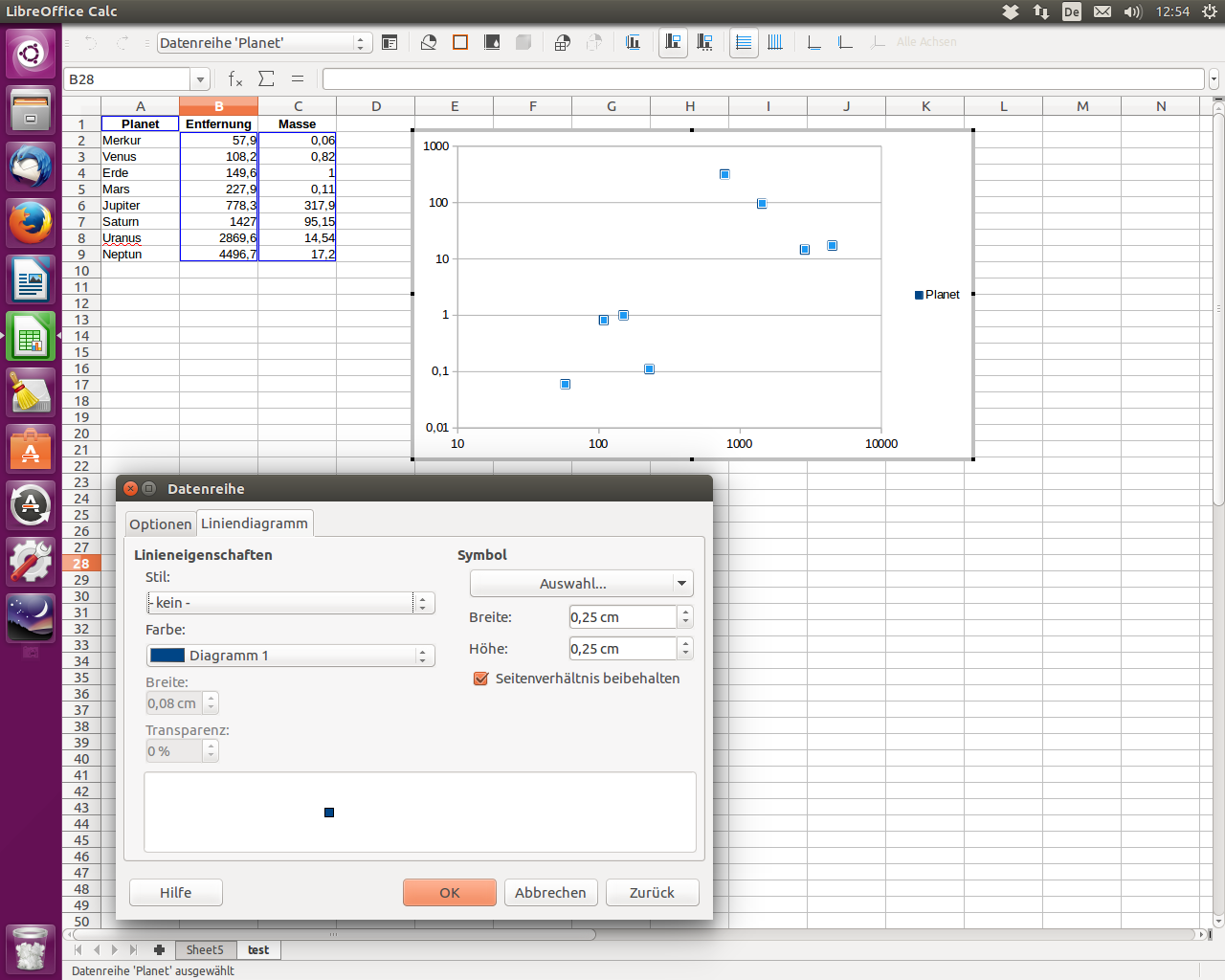

Re: Datenpunkte im xy- Diagramm separat beschriften
Hallo Thomas,
danke für Deine Hinweise!
Ich habe versucht, das Planetenbeispiel anhand der downgeloadeten Vorlage nachzubauen. Alle Angaben unter Dateibereich sind nun meiner Meinung gleich. Trotzdem geht es nicht, siehe angehängte Datei.
Wo liegt mein Fehler?
ich vergaß den Hinweis:
Tabelle1 "sheet5" ist das Original,
Tabelle 2 "test"ist mein Nachbau

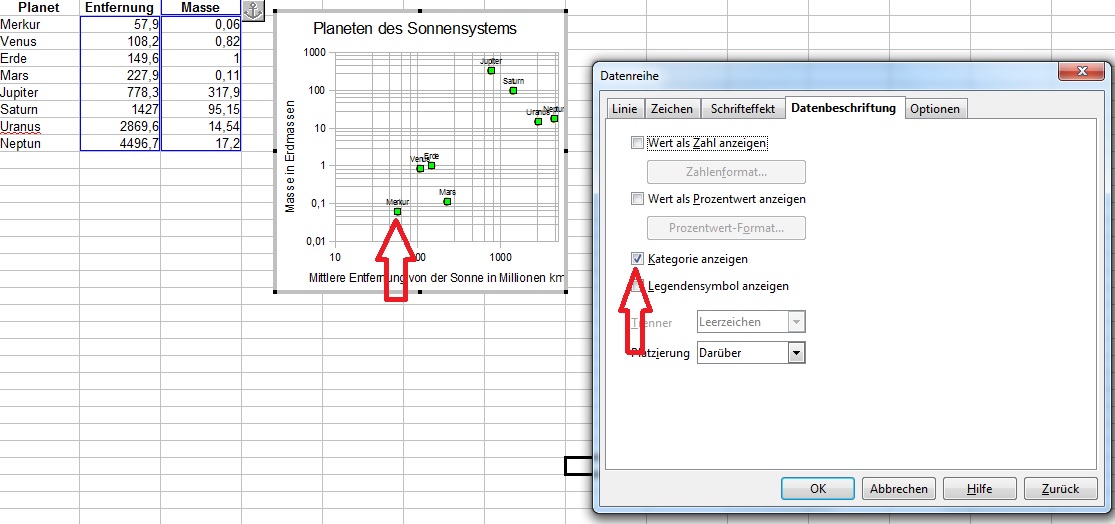

Das war das, was ich im ersten Post von mir per EDIT reingeschrieben habe (ist auch kein Meckern, ich hab da selbst erstmal suchen müssen). Hier nochmal mit Foto:
In dein Diagramm reinklicken, auf einen der Datenpunkte doppelklicken, dann öffnet sich das Fenster "Datenreihe". Im Reiter Datenbeschriftung "Kategorie anzeigen" anklicken. Fertig.

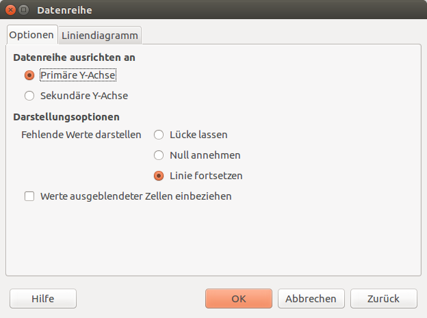

Hallo Thomas,
es tut mir wirklich Leid, daß ich das nicht nachvollziehen kann. Bei mir fehlen die Reiter im Menüfenster, siehe Anlage. Ich habe LibreOffice 5.1.4.2 unter Ubuntu 16.04.
Bitte um Entschuldigung dafür, daß ich mich offenbar ziemlich blöd anstelle.
Hier noch der andere Reiter:

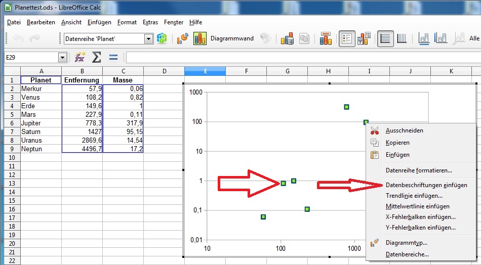

So, geht auch dort (hab mal LibreOffice 5.2 portable runtergeladen).
Doppelklick auf dein Diagramm, Rechtsklick auf die Datenpunkte, dann Datenbeschriftung einfügen (dort stehen dann Zahlen). Nun Doppelklick auf die Datenbeschriftung (die Zahlen) und dann Kategorie auswählen.
Thomas
Thomas
Problem gelöst
Doppelklick auf Diagramm: Ergebnis:Tabellenwerte werden umrahmt.
Rechtsklick auf Punkt -> Datenbeschriftungen einfügen Ergebnis: y-Werte an den Punkten
Rechtsklick auf Punkt -> Datenbeschriftungen formatieren -> Reiter Datenbeschriftung -> Kreuz bei Kategorie anzeigen -> okay
Dank an Thomas, ohne dessen Hinweis auf den Begriff "Kategorien" ich nicht weitergekommen wäre.

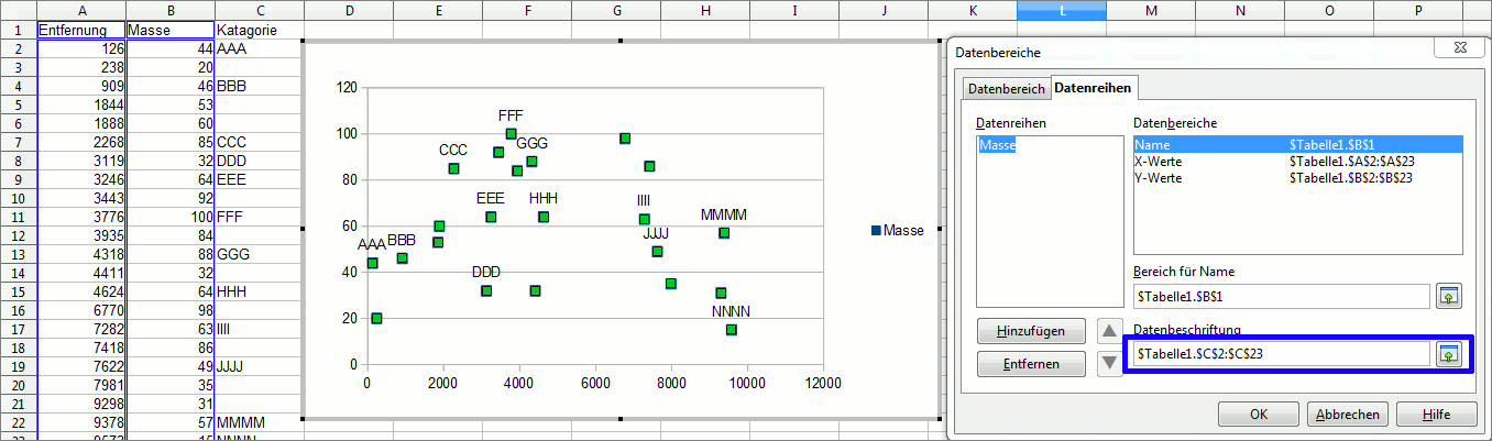

Nach langer Zeit eine Rückfrage zum Problem:
Spalte A: Datum
Spalte B: Meßwert
Spalte C: Anmerkung (nicht bei jeder Messung)
Wie kann man die Anmerkung an den Datenpunkt im Diagramm schreiben?
Die obige Lösung von Thomas Mc Kie fußt darauf, daß die erste besetzte Spalte im Programm Calc "Kategorie" heißt. Wie macht man es, wenn die Anmerkungen in einer anderen Spalte stehen, weil sie nicht in jeder Zeile vorhanden sind und deshalb als "Kategorie" (=erste )-Spalte nicht taugen?
Danke für jeden Hinweis.
bearbeite die Datenbereiche, Doppelklick auf das Diagramm, Rechtsklick -> Datenbereiche ..., dann siehe BildBeispieldatei anbei.
