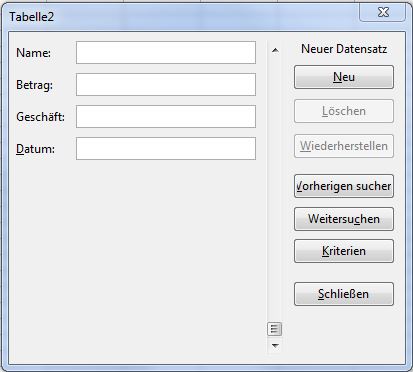

Re: Befehle/ Makros für Steuerungelemente, wie Speichern, Löschen
Ich bräuchte Vorschläge, wie die 4 Makros auszusehen haben.
dann schau Dir diese Extension an:
http://extensions.services.openoffice.o ... t/dataform
erstens tut Diese weitgehend schon was Du willst (wobei sie einen Dialog und kein Formular nutzt), zweitens hast Du die Möglichkeit Dir dort die genaue Programmierung anzuseghen und kannst daraus lernen.
habe allerdings keine Möglichkeit gesehen die Befehle des Dialogs anzusehen....
mmh, ja ... mir war garnicht bewusst das in dieser Extension der Dialog zur Laufzeit erzeugt wird. Da das geschieht steht das natürlich alles lediglich im Basic-Code und ist nicht über den Dialog zugewiesen.
Im Konkreten werden die Button über das Makro Sub DlgTool_Button (siehe LibDataForm) erzeugt und mit Funktion belegt, im Einzelnen sind das die Aufrufe (siehe BasicModul "DataForm") :
 DlgTool_Button(oDlg, -5, 17, btnWidth, 14, "btnNuovo", strLocale(CMDNEW))
DlgTool_Button(oDlg, -5, 35, btnWidth, 14, "btnElimina", strLocale(CMDDELETE))
DlgTool_Button(oDlg, -5, 54, btnWidth, 14, "btnRipristina", strLocale(CMDRESTORE))
DlgTool_Button(oDlg, -5, 75, btnWidth, 14, "btnPrec", strLocale(CMDFINDPREV))
DlgTool_Button(oDlg, -5, 93, btnWidth, 14, "btnSucc", strLocale(CMDFINDNEXT))
DlgTool_Button(oDlg, -5, 110, btnWidth, 14, "btnCriteri", strLocale(CMDCRITERIA))
DlgTool_Button(oDlg, -5, 133, btnWidth, 14, "btnChiudi", strLocale(CMDCLOSE))
die entsprechenden Ereignis-Makros zu diesen Buttons sind:
Sub btnNuovo_actionPerformed(oEvent)
	if salvaRecord = True Then ' se non ci sono errori nel salvataggio
		With oDlg.getControl("scrlBarra")
			.Value = .Maximum
		End With
		nuovoRecord()
	End If
Sub btnElimina_actionPerformed(oEvent)
	Dim oRighe as Object
	Dim i as Integer
	Dim oAddr
	Select Case modalita
	Case CRITERI ' azzera i criteri
		For i = 1 to nCols
			oDlg.getControl("txtCampo" & i).Text = ""
		Next
	Case MODULO	' rimuove il record corrente
		if msgbox(strLocale(MSGDELRECORD), 1 + 48) = 2 Then
			' l'utente ha premuto "Annulla"
			Exit Sub
		End If
		oAddr = oRange.getRangeAddress
		oAddr.StartRow = oAddr.StartRow + indiceRecord
		oAddr.EndRow = oAddr.StartRow
		oFoglio.removeRange(oAddr, com.sun.star.sheet.CellDeleteMode.UP)
		' aggiorno nRows (le dimensioni di oRange vengono
		' aggiornate automaticamente)
		nRows = oRange.getRows.Count
		' decremento limite massimo della barra
			.Maximum = .Maximum - 1
		End With
		if indiceRecord = nRows Then
			' è stato eliminato l'ultimo record
				.Value = .Maximum
			End With
			nuovoRecord()
		Else
			scorriRecord(indiceRecord)
		End If
	End Select
Sub btnRipristina_actionPerformed(oEvent)
	Dim i as Integer
	Case CRITERI ' ripristina criteri
		For i = 1 to nCols
			oDlg.getControl("txtCampo" & i).Text = arrCriteri(i)
		Next
	Case MODULO ' ripristina valori record
			' si tratta di un nuovo record ancora non salvato
			For i = 1 to nCols
				' azzera tutti i campi
			Next
		Else
			' rilegge il record corrente dal foglio
		End If
		oDlg.getControl("btnRipristina").Enable = False
	End Select
	selezionaTxt(oDlg.getControl("txtCampo1"))
Sub btnPrec_actionPerformed(oEvent)
	trovaPrecSucc(PREC)
Sub btnSucc_actionPerformed(oEvent)
	trovaPrecSucc(SUCC)
Sub btnCriteri_actionPerformed(oEvent)
	cambiaModalita
