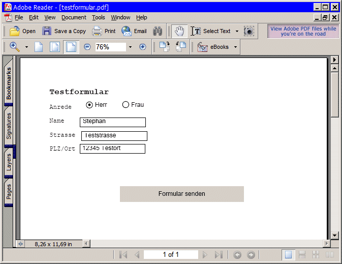

Dann ist OpenOffice dafür ungeeignet, denn mit OPenOffice lassen sich nur Formulare erstellen deren Formulardaten automatisch an eine Email angehangen werden können, was normalerweise auich der Sinn eines Formulars ist und dem üblichen workflow entspricht, weil man ja die Daten braucht und weiterverarbeiten will und nicht komplette PDFs lesen. Üblicherweise hat man dann das Original-PDF und lädt nur die per Email übermittelten Daten hinzu.
Ein solches Formular, also zur Übermittlung der Formulardaten per Email, lässt sich in OpenOffice so einrichten wie es Andre (Thalion) hier beschreibt:
viewtopic.php?t=9250
oder wie es ausführlicher im Wiki beschrieben ist:
http://www.ooowiki.de/DatenUndTextMisch ... mular.html
Ein Testformular habe ich schnell mal erstellt und als PDF und odt angehängt, bei mir funktioniert damit das SEnden aus Acrobat Reader heraus tadellos.
Ein PDF das sich selbst ausgefüllt versendet lässt ich mit OpenOffice also nicht erstellen, aber mutmaßlich mit Adobe Acrobat (Vollvbersion) und ggf. ähnlichen Programmen.

Re: Bitte DRINGEND um Hilfe PDF-Link in Email einfügen
keine Ahnung was nicht zu verstehen ist.

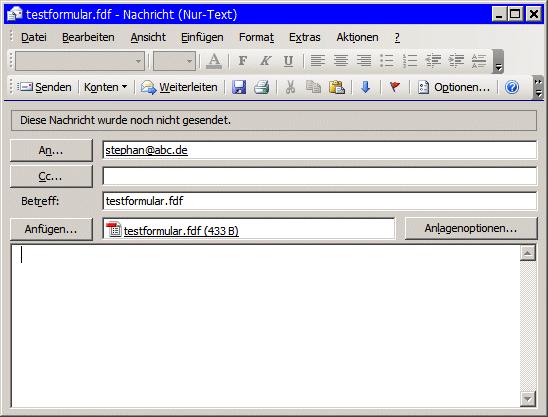

Wenn Du mein Beispielformular in Acrobat REader öffnest und so ausfüllst und auf die Schaltfläche "Formular senden" klickst:
ausgefülltes Formular.gif (37.58 KiB) 17912 mal betrachtet
wird folgende Email erstellt:
Der dortige Dateianhang "testformular.fdf" ist nicht das von Dir gewünschte ausgefüllte PDF, sondern nur eine *.fdf-DAtei mit dessen Daten.
Die *.fdf enthält lediglich folgenden Inhalt (wenn das Formular wie oben gezeigt ausgefüllt wurde):
%FDF-1.2
%âãÏÓ
1 0 obj<</FDF<</F(/C/Users/Internet/Desktop/testformular.pdf)/ID[<153a9010c83c9ae78b7d7666ff67bcca><153a9010c83c9ae78b7d7666ff67bcca>]/Fields[<</T(Optionsfeld 1)/V/1>><</T(Schaltfl#C3#A4che 1)>><</T(Textfeld 1)/V(Stephan)>><</T(Textfeld 1_2)/V(Teststrasse)>><</T(Textfeld 1_3)/V(12345 Testort)>>]>>>>
endobj
trailer
<</Root 1 0 R>>
%%EOF

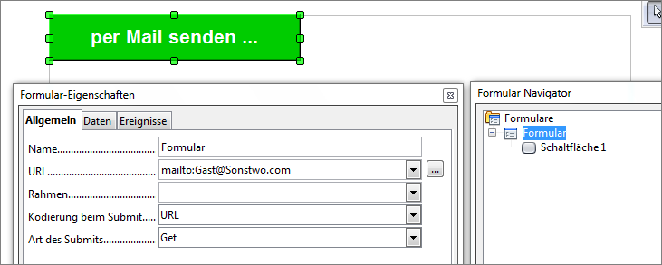

Beiträge: 3732
ich denke es liegt an dem Pfeil, den du auf deinem Formular hast, vermutlich ein grafisches Kontrollfeld.
So eines bekomme ich auch nicht zum Laufen.
Bei mir geht nur die normale Schaltfläche.
Der Link muß in die Eigenschaften des Formulares, Rechtsklick auf ein Kontrollfeld, Formular..., Reiter Allgemein -> URL
hättest du mir einen Rat wie ich den Link nochmal einfügen soll im Open Office
genau wie im Wiki beschrieben, siehe "3. Formulareigenschaften":
