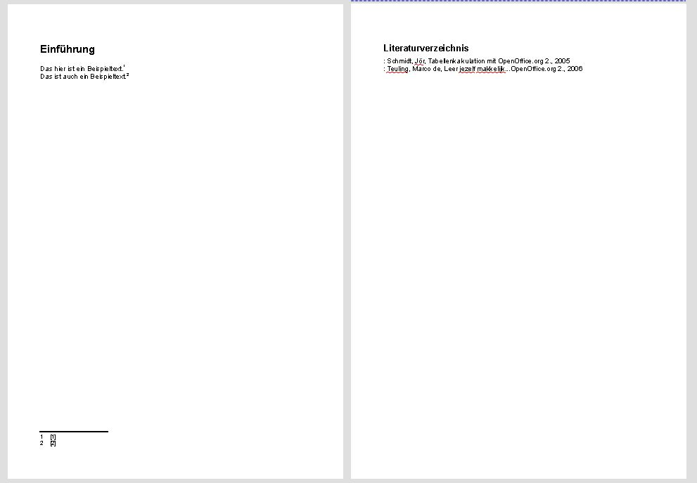

Ist das alles möglich? Und wenn ja, wie genau? Ich habe es hier schonmal versucht:
Leider werden keine Infos zu den Quellen in der Fußnote angezeigt, sondern nur Nummern.

Sinnvoll ist das, meiner Meinung nach, nur mittels Makros möglich (und nicht besonders einfach).
Theoretisch wäre die Datenquellenansicht (Ansicht-Datenquellen) zum Einfügen der Literaturangaben in die Fußnoten gut verwendbar (Funktion "Daten in Text"), da allerdings die konkret gewünschten Datenfelder bei jedem Eintrag immer wieder erneut festgelegt werden müssen ist das völlig unpraktikabel.

Die Idee bei der Datenquellenansicht ist eigentlich gut und ich habe es auch ausprobiert. Aber man muss halt bei "Daten in Text" immer alles neu einstellen (bei "als Tabelle einfügen" ist das irgendwie nicht so).
Der zweite große Nachteil ist, dass mir die Datenquellen nachher nicht automatisch im Literaturverzeichnis angezeigt werden.
