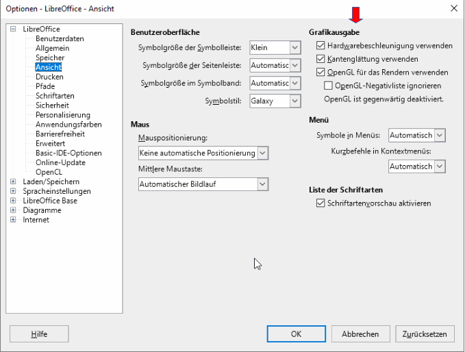

Hallo Arunderan,
ich habe versucht, Dein Problem mit der Vorabversion LO 5.3.3.1 nachzustellen. Dies war allerdings erfolglos. Möglicher Weise hat Dein System nur Probleme mit der folgenden Einstellung:
2017-05-03 09_57_11-Grafikausgabe.gif (32.77 KiB) 11842 mal betrachtet

Änderungen an der Grafikausgabe haben leider nichts am Problem geändert. Ich habe jetzt die Spalten erst mal wieder komplett rausgelöscht. Es hilft ja nichts. Ich muss irgendwann auch mal fertig werden mit dem Dokument. Wenn der Fehler tatsächlich mit der Vorabversion nicht mehr auftritt kann ich die Spalten ja dann wieder reinmachen wenn die entsprechenden Fixes in der Stable landen.
