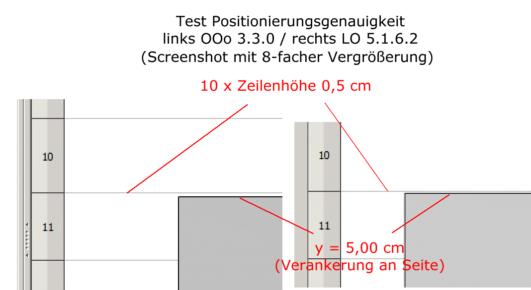

zunächst nachträglich ein Screenshot, weil es mich selbst interessiert hat. Beide Programme weichen ab, LO ist augenscheinlich etwas genauer:
