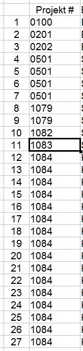

Sowohl der Suchvektor, als auch der Ergebnisvektor sind Aufsteigend sortiert.
Gibt keine Duplikate, hab ich auch gechecked!

Verweis-Formel angeben, Beispieldatei hochladen und Format überprüfen - Linksbündig ausgerichtete Ziffern deuten auf Text hin.
Un was ist mit den 16 1084?

Die Projektliste aus der die Daten gezogen worden hat eine Spalte in der steht drin ob das Projekt noch läuft oder bereits abgeschlossen ist.
Alle laufenden Projekte werden durchnummeriert mit folgender Funktion:
=WENN(F7="laufend";MAX(G$4:G6)+1;"")
Nachdem die erste Spalte der Tabelle die Projektnummer ist, kann ich ned mit einem SVERWEIS Arbeiten.
Deswegen ein Verweis, der mir die "laufenden" Projekte eben auflistet und dann kann ich mit der Projektnummer die ganzen anderen Daten ziehen.
Mit einer Matrixfunktion arbeiten hatte ich mal versucht, aber führte zu keinem Ergebnis, und ich glaub ich kann mir denken warum.
Nachdem hier zwischen den verschiedenen Zeilen immerwieder leere Zellen dabei sind, scheint das hier der Knackpunkt zu sein wenn man nen Verweis auf ne externe Datei anwendet.
Habe jetzt in meiner Datei mit der Projektliste, ne eigene Tabelle gemacht, die genau das macht was ich haben will und da funktioniert es. Jetzt geh ich einfach her und zieh mir meine Projektnummern ebenfalls mit einem Verweis von dort. Jetzt funktionierts.
