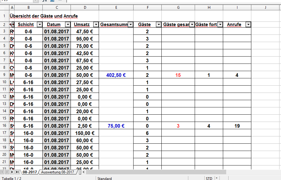

Es soll die Anzahl unterschiedlicher Daten in Spalte C ausgegeben werden.
Dies hatte mir folgender Formel funktioniert.
=SUMME(WENN(HÄUFIGKEIT(C3:C500;C3:C500)>0;1))
Nun benötige ich aber nur die Anzahl unterschiedlicher Daten in Spalten C, wo in der selben Zeile in Spalte A ein bestimmter Wert steht.
In der Spalte A stehen übrigens "Namen" und es geht, darum pro Person die Arbeitstage aus dieser Tabelle heraus zu ermitteln.
Die Schichten sind dabei irrelevant. Es geht nur darum an wievielen Tagen im Monat die Person anwesend war.
Ich hoffe ich konnte es sinnvoll erklären.
Wie kann ich das machen?
Egal was ich bisher probiert habe ich bekam immer nur Fehlermeldungen.
Vielen Dank im Vorraus.
Es grüßt der Kevin :-)

das wird wohl mit =Summenprodukt() zu lösen sein.
Für genauere Hilfe bitte eine Beispieldatei.

hier ist Mal die Datei um die es geht.
Vielleicht kann mir ja jemand helfen. Auf dem 2.ten Tabellenblatt soll die Auswertung erfolgen.

vielen Dank erst Mal, das habe ich leider auch schon alles probiert.
In Spalte A stehen die Namen.
Ich brauche die Auswertung pro Mitarbeiteramen und für jeden Monat.
Die Schichten sind 0-6 6-16 16-24 <<< ich brauche aber die Tage dahinter. Dabei ist es egal ob jemand an 2 Schichten an einem Tag da ist, in einer oder in 3. Wenn er in einer da ist, reicht das für mich in der Statistik als Tag.
Die jeweilige Tabelle geht immer nur genau über einen Monat. Aber in ihr sind eben alle Mitarbeiter erfasst.
Auf einem seperaten Tabellenblatt will ich für jeden Monat die Daten aus dieser Tabelle ziehen.
Vielleicht habe ich mich falsch ausgrdrückt. Hast du noch eine Idee ?
vielleicht hilft Dir das.
Gruß Peter
Nachtrag:falsche Spalte bei der 2.Bedingung.
Formel sollte so aussehen:=ZÄHLENWENNS('08-2017'.A:A;A3;'08-2017'.D:D;">0")
Wobei ich davon ausgehe, 0 Umsatz→ nicht anwesend.

du kannst auch mit einer abgewandelten Version deiner ursprünglichen (Matrix-)Formel arbeiten:
=SUMME(HÄUFIGKEIT(C3:C500*((A3:A500)="Andi");C3:C500)>0)
Wenn du es in der Auswertungstabelle, Spalte E, nutzen willst dann hieße es z. B.
=SUMME(HÄUFIGKEIT('08-2017'.C3:C500*(('08-2017'.A3:A500)=A4);'08-2017'.C3:C500)>0)
Unabhängig davon wäre es überlegenswert, deine Monatstabelle anders zu organisieren, um die Auswertungen dann einfach per Pivottabellen zu realisieren.

Vielen Dank, das hat alles super funktioniert. Meine Tabelle ist jetzt soweit fertig.
Ich würde gerne in der Auswertung automatisch die Werte bzw. Mitarbeiternamen aus dem ersten Tabellenblatt
ohne die Duplikate übernehmen lassen. Allerdings bekomme ich es nicht hin einen Spezialfilter zu erstellen, wenn das überhaupt das ist
was ich brauche
Ich brauche für die Auswertunggstabelle ja nur die Namen der Mitarbeiter die im jeweiligen Monat gearbeitet haben ohne Duplikate.
Vielen Dank noch Mal für alles.
Das lässt sich mit dem Standardfilter erledigen.
-markiere den Bereich mit den Namen.
-dann über Daten→Filter→Standardfilter öffnen
-unter Wert "nicht leer" wählen
-Mehr Optionen→keine Duplikate →Filterergebnis ausgeben nach
auswählen, die Zielzelle angeben, fertig.
