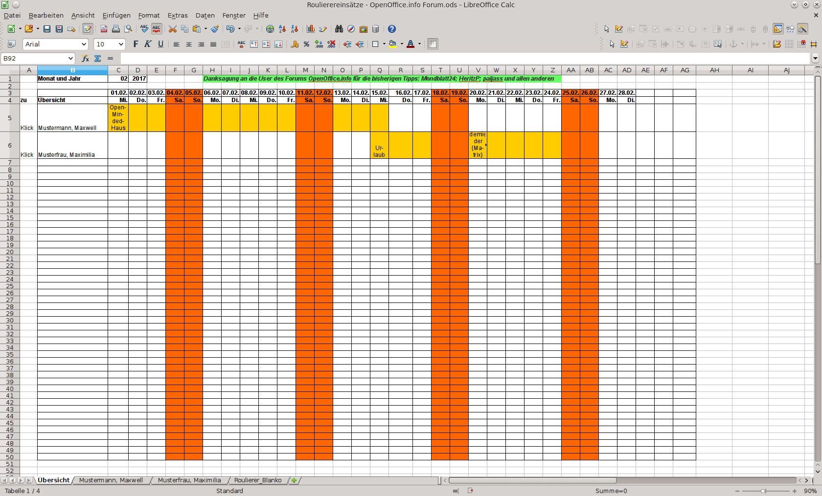

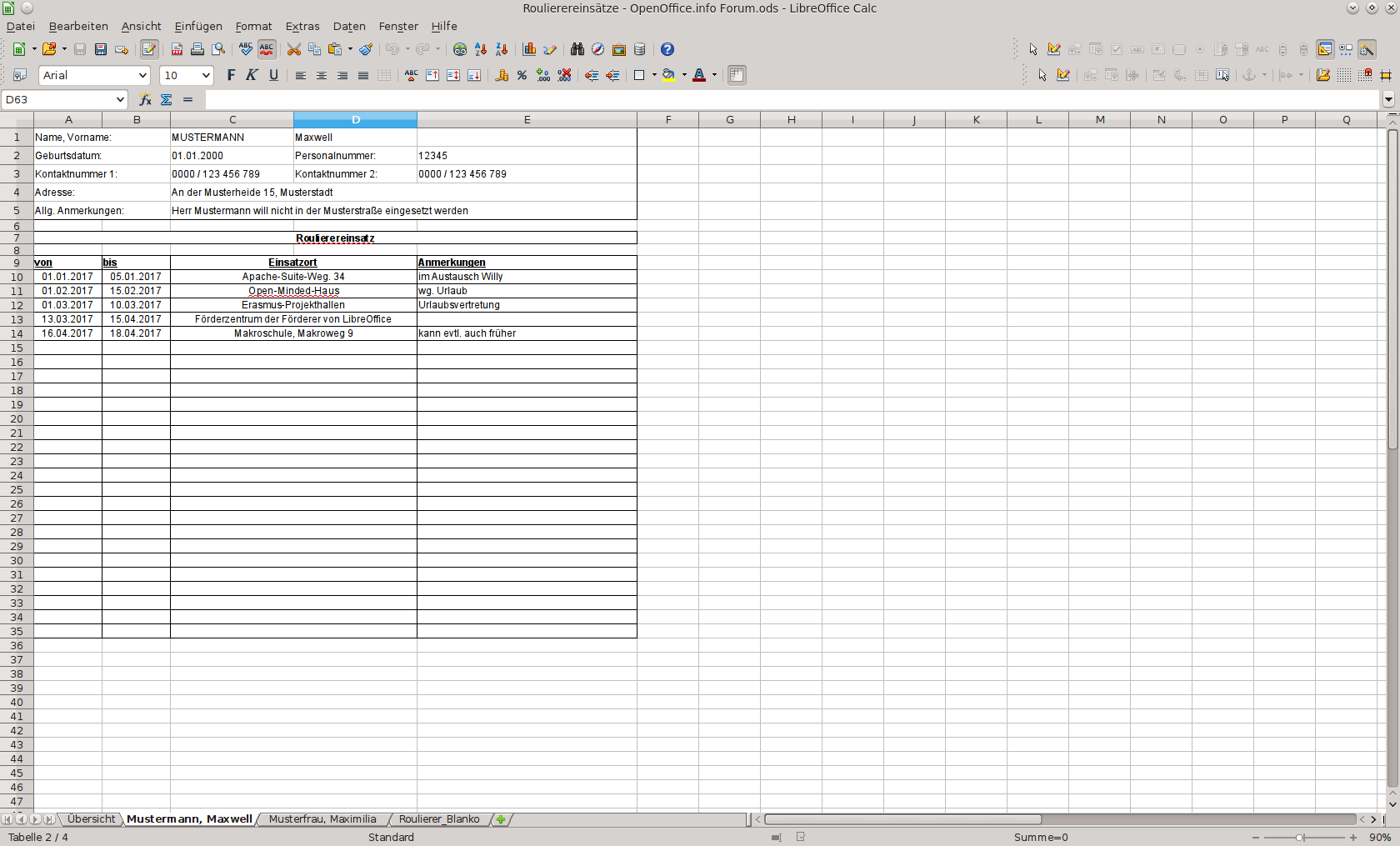

das ist ja mal wirklich äußerst genial, die Tabelle ist jetzt faktisch so, wie ich sie mir gewünscht und erhofft hatte. Ich darf verkünden, dass das Ziel der Bemühungen vollständig erreicht werden konnte, was ich vor allem eurer tatkräftigen Unterstützung und euren Tipps zu verdanken habe. Mein herzlichster Dank geht an Euch allen: HeritzP, Mondblatt24, paljass und natürlich auch allen anderen die ein solches produktives und kreatives Forum erst überhaupt ermöglichen!
Die Nutzung dieses Tabellenblattes, als produktive Gemeinschaftsarbeit, ist selbstverständlich zur gemeinfreien Nutzung freigegeben, ich würde mir aber wünschen dass diejenigen, die es Nutzen, auch dann ehrlicherweise generell darauf hinweisen, dass es von diesem OpenOffice.info Forum stammt.
Beispielansicht der Übersicht
Rouliereinsätze - Übersicht - OpenOffice.info Forum.png (131.16 KiB) 13251 mal betrachtet
Beispielansicht der Details
Rouliereinsätze - Details - OpenOffice.info Forum.png (134.97 KiB) 13251 mal betrachtet

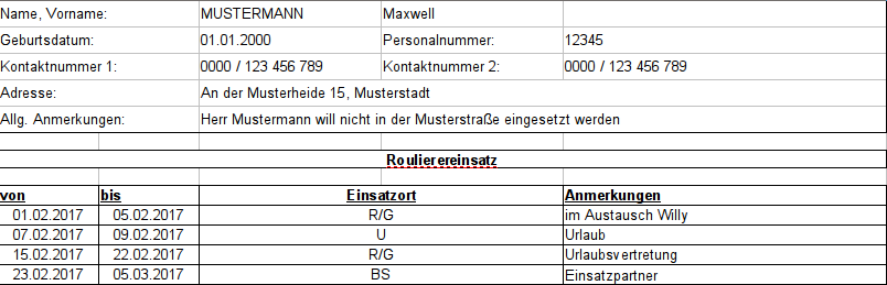

Zu deiner Frage, ich erläutere es gerne ausführlicher. Oben in diesem Thread, bzw. einige Beiträge vorher, sind ja zwei "Beispielsbilder" von der Tabelle, wie sie derzeit im aktuellen Stand steht. Eins zeigt die "Übersichtseite" und das zweite zeigt die "Detailseite" (Personen wie z.B. Mustermann, Maxwell). Jetzt habe ich, vereinfacht gesagt, in der "Detailseite" beim Einsatzort nur noch die genannten Abkürzungen verwendet (U , BS , R/G , G/M/F , Sonst.) anstatt ganze Straßenadressen, damit diese in der "Übersichtseite" lesbar dargestellt sind, ohne die Zellengröße verändern zu müssen.
Mein Anliegen betrifft also jetzt die "Übersichtseite", hier sieht man die in den "Detailseiten" angezeigten Zeiträume mit dem festgelegten Einsatzort - welcher jetzt die genannten Abkürzungen darstellt - in gelber Farbe. Dies ist so hervorragend und auch gewünscht, jetzt war meine Frage gewesen ob man diese gelb hinterlegten Zeiträume mit den Abkürzungen (U , BS, R/G , G/M/F, Sonst. - oder ähnliche Beschriftung ohne "/") mittels einer bedingten Formatierung die anfallenden Zeiträume in verschiedenen Farben anzeigen kann.
Beispiel für bedingte Formatierung für die Zeile Mustermann, Maxwell (Datum und Ort stehen in der Detailseite):
[Datum von] - [Datum bis]: [Einsatzorttext]
01.02.2017 - 05.02.2017: R/G -> Farbe Grün
07.02.2017 - 09.02.2017: U -> Farbe Hellblau
15.02.2017 - 22.02.2017: R/G -> Farbe Grün
23.02.2017 - 05.03.2017: BS -> Farbe Lila
Die grundlegende Funktion der bedingten Formatierung ist mir bekannt, aber in diesem Fall wird ja mittels SUMMENPRODUKT die Daten von der "Detailseite" geholt und diese Umfassen ja einen Bereich von A10:A35 (Startdatum), B10:B35 (Enddatum) und C10:C35 (Einsatzort bzw. Abkürzung).
Also im Prinzip bin ich auf der Suche nach einer (erweiterten) bedingten Formatierungsformel, die mir wie bisher vorhin sagt: wenn Datum in dem Bereich "von bis" mit dem aktuellen Monat entspricht, werden die Zellen mit den entsprechenden Tagen gefärbt - jetzt soll es wenn möglich noch mit berücksichtigen dass wenn in der Spalte Einsatzort eine der fünf Abkürzungen / Texte (U , BS , R/G , G/M/F , Sonst.) stehen die Zellen in der jeweiligen Farbe gefärbt werden. Also dass/ob die bisherige bedingte Formatierungsformel mit dem nachfolgenden Code entsprechend geändert werden kann oder hierzu eine andere Lösung gibt.
SUMMENPRODUKT((C$3>=INDIREKT($B5&".$A$10:$A$35"));(C$3<=INDIREKT($B5&".$B$10:$B$35")))
Ich hoffe ich könnte es verständlicher erläutern und überbringen. :)

Ich habe das in deiner Datei mal für "U" und "R/G" vorbereitet.
Gruß und schönes Wochenende
paljass
edot: die bisherige 2. Bedingung mit der Formatvorlage "Zeit" musst du natürlich mit der neuen Bedingung ersetzen.
