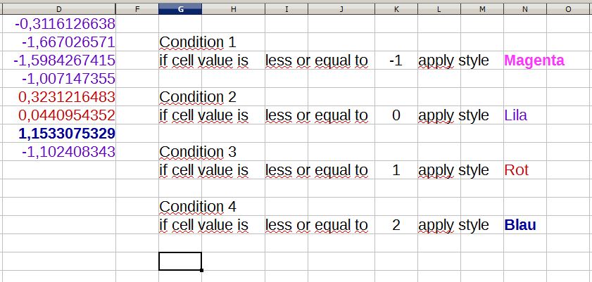

Re: bedingte Formatierung für Zahlen kleiner -1
Die Zahlen in Spalte D sind Zufallszahlen -2 bis +2, die auf diese acht Beispielwerte angewandte bedingte Formatierung habe ich verständnishalber daneben aufgeschrieben.
Es funktioniert alles, nur nicht bei Bezug auf eine negative Zahl...
Interessantes Detail: Verwende ich statt der absoluten Werte in den Bedingungen (-1, 0, 1, 2) Zellbezüge, die auf identische WErte verweisen, funktioniert es auch nicht mehr...
- bedingte formatierung calc 01.JPG (84.01 KiB) 5945 mal betrachtet
Liebe Grüße, Marcel
