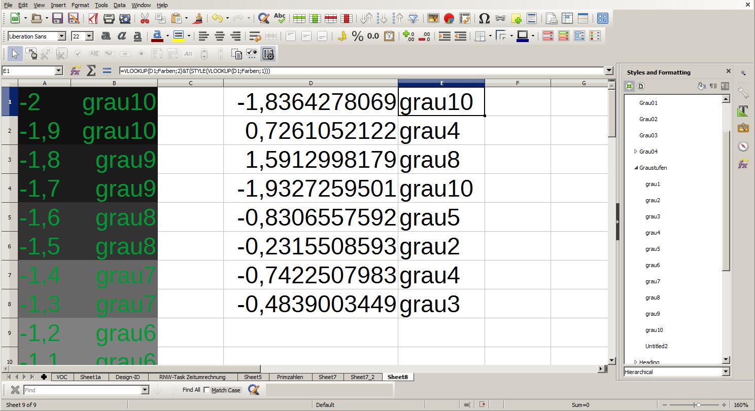

Ich habe - für mein eigenes Verständnis - einen Test-Verweis erstellt, gleich neben der Vorlagen-Tabelle in Sheet8 (siehe Screenshot):
In Spalte D stehen Zufallszahlen im entsprechenden Wertebereich (-2 bis +2), in Spalte E werden gemäß SVERWEIS (HLOOKUP) korrekt die Werte aus Spalte B übernommen, nur eben die Formatierung gemäß der erstellten und genau so benannten Formatvorlagen (rechts im Bild) nicht.
Könnte dieses Phänomen daran liegen, dass ich noch mit 5.0.6.3 "fahre"...?
- bedingte formatierung calc.JPG (204.21 KiB) 8837 mal betrachtet
Liebe Grüße, Marcel
