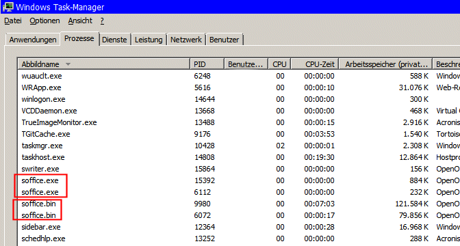

mir fällt derzeitig nur noch ein, es könnte mehr als eine Instanz von OpenOffice laufen(*). Starte den Taskmanager und schaue nach, im hier gezeigten Screenshot ist es falsch, normalerweise darf nur je einmal soffice.exe und soffice.bin sichtbar sein.
eigentlich schiene mir das bereits ausgeschlossen, dadurch das das Umbenennen des Benutzerverzeichnisses richtig geklappt hat, aber man weiß ja nie

Re: probleme öffnen und speichern
dahinter steht " *32 "
das dürfte korrekt sein
ja, das ist in Ordnung. Du hast dann ein Win 7 64Bit, mein screenshot zeigte ein Win 7 32Bit.
