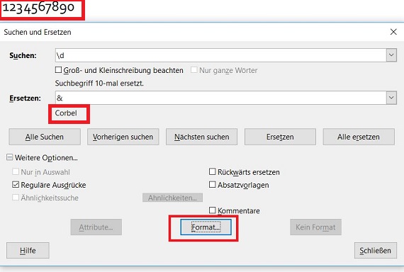

ich möchte alle Zahlen, also 0,1,2,3,4,5,6,7,8,9 (Tabellenziffern, dicktengleich) durch proportionale Mediävalziffern ersetzen. Die proportionalen Mediävalziffern befinden sich in den Sonderzeichen.
Wie kann ich nun mit "Suchen & Ersetzen" alle Ziffern auf einmal ersetzen? Die Suche (0|1|2|3| usw.) habe ich schon hinbekommen, aber was muss im Ersetzen-Feld stehen? Regulärer Ausdruck ist aktiviert.

Beitrag von Mondblatt24 »
eventuell hilft Dir das weiter.
Über Format Schriftart auswählen.
Das Ergebnis sieht man in der ersten Zeile.
Gruß Peter.

Okay, danke. Mit regulärem Ausdruck ist es also nicht möglich?

Leider nicht, da ich die Schriftart Linux Libertine benutze und diese Ziffern bei Linux Libertine nicht Standard sind. Man muss sie aus den Sonderzeichen einfügen und dann die Tabellenziffern ersetzen.
