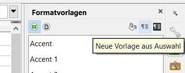

dann gibt es noch die Möglichkeit eine Formatvorlage aus der alten Zelle zu erstellen.
Alle Formatierungen, die nicht benötigt werden kannst Du dann entfernen.
Gruß Peter.
Gruß Peter.
- Neue Vorlage aus Auswahl.JPG (18.65 KiB) 18214 mal betrachtet
Re: Hintergrundfarbe einer Zelle ermitteln
... und ich darf ergänzen, dass man der neuen, also geänderten Zellvorlage einen passenden und besser beschreibenden Namen geben sollte.

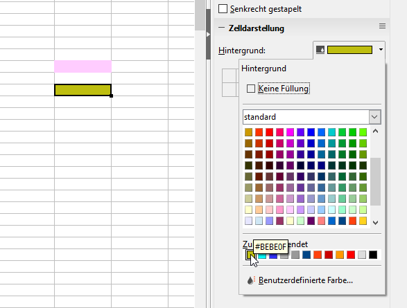

Hmm, wo ist eigentlich das Problem?
Die Hintergrund-Farbe wird doch exakt angezeigt - LibreOffice -> Seitenleiste.
in dem Fall hatte ich eine Zell mit einer benutzerdefinierten Farbe gefüllt - insofern zeigt der Tooltipp den Wert #BEBEOF an - also die entsprechende Hex-Darstellung der Farbwerte. Die Zelle darüber stammt aus der Standard-Farbpalette - die Farbe wäre dann dort markiert und der Tooltipp zeigt "Magenta 10".
Also eigentlich alles, was der Fragesteller sucht?
VG
Tom
VG
Tom

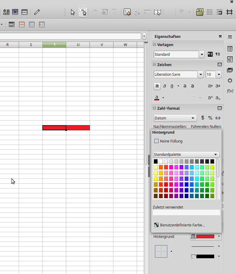

@Tom leider wird das warum auch immer eben nicht immer angezeigt. Siehe Sreenshot Danke und Gruß
Tschubi
danke fuer die hilfreichen Rueckmeldungen und Testdatei. Werde alles testen.
Tschubi
Hey,
nö. Das war ja nur ein Beispiel. Wie es bei AOO ist , weiss ich nicht- müsst ihr probieren. Bei LO klickst Du einfach auf "benutzerdefinierte Farbe" und die aktuelle verwendete wird angezeigt... mit allen Details...Dein Tipp nur funktioniert wenn auch die zuletzt verwendete Farbe greifbar ist....
Benötigt wird aber doch die Funktion das ich eine Zelle mit einer Farbe versehe, dann zu einer weiteren Zelle springe und dort die gleiche Farbe anbringen kann und das geht, abgesehen davon das ich mir die Farbe im Kopf merke, nur mittels "zuletzt verwendet" in LO, denn "benutzerdefinierte Farbe" zeigt ja die Farbe die die aktuelle Zelle hat, nicht die der vorher ausgewählten (und gefärbten) Zelle.Bei LO klickst Du einfach auf "benutzerdefinierte Farbe" und die aktuelle verwendete wird angezeigt... mit allen Details.
