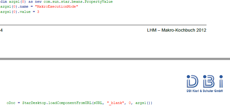

Re: Dokument öffnen mit Makro-Makrosicherheit
Der Parameter heißt nicht:
args1(0).name = "MakroExecutionMode"
sondern:
args1(0).name = "MacroExecutionMode"
WAs doch aber auch bei Dannenhöfer so steht.

Jörg
Beiträge: 401
Registriert: Mo, 21.10.2013 12:05
Re: [Gelöst]Dokument öffnen mit Makro-Makrosicherheit
Beitrag von Jörg »
Hallo und vielen Dank,
@Tom
zur Info:
Zunächst speichere ich ein Dokument "Orginal" (In dem sich Makros befinden) mit "Speichern unter" "Kopie"
nach Schließen der "Kopie" wollte ich das "Orginal" wieder öffnen.
Das Öffnen klappte, aber das Ausführen der Makros mittels Button ging nicht.
@ Stephan
:shock: Das war es.
Nun nachdem der Code von Dannenhöfer, warum auch immer nicht ging, hab ich den aus dem Kochbuch kopiert.
Siehe Bild.
Aber jetzt funktioniert alles bestens.
Danke!
Gruß Jörg
