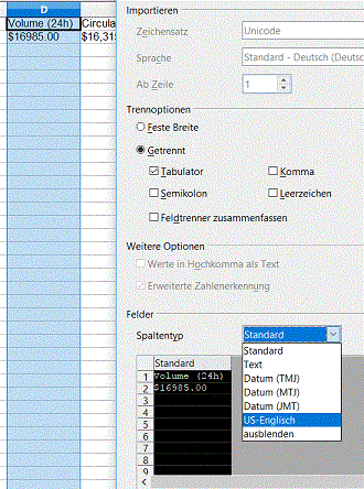

markiere die Spalte D
öffne in der Menüleiste Daten →Text in Spalten,
markiere im Kontexmenü die Spalte "Standard"
wähle Spaltentyp US-Englisch
dann mit OK bestätigen.
Gruß Peter.
Daten Text in Spalten.GIF (59.56 KiB) 8784 mal betrachtet
