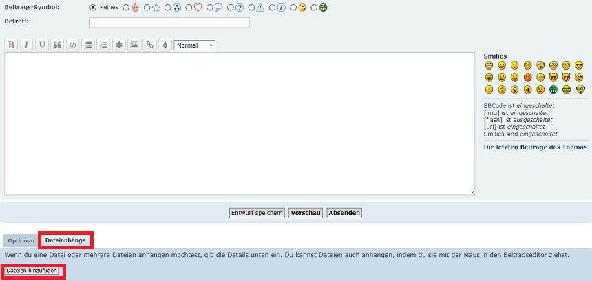

Re: Bild einfügen und beschriften
Wie macht man das?
- Beiträge: 1301
zu deiner Frage wie man eine Datei anhängt
Gruß Peter.von AvN » Heute 01:06
Wie macht man das?
- Datei anhängen.png (85.99 KiB) 13039 mal betrachtet
