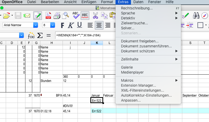

Hallo paljass,
Habe ApacheOpen Office 4.1.3 unter "Exras" finde ich keine "Extras-Optionen" nur: siehe Bildschirmfoto
Bildschirmfoto 2018-02-01 um 11.34.29.png (106.33 KiB) 7701 mal betrachtet
gruß ulja
paljass
Beiträge: 805
Re: Monatswerte
Beitrag von paljass »
Na, dann nimm halt anpassen - das heißt von Version zu Version untrrschiedlich.
Womöglich hättest du das auch über die Hilfe mit demSuchbegriff "Iteration" finden können.
paljass
Stopp: Anpaasen ist ja zum Anpassen der Tastatur zuständig.
Warum bei dir der Eintrag Optionen (Oder was anderes) fehlt, kann ich momentan nichtj nachvollziehen.
uljanoff
Beiträge: 18
Registriert: So, 20.03.2016 21:20
Re: Monatswerte
Beitrag von uljanoff »
Hallo paljass,
ich habs gefunden: ich bin in die OO Einstellungen - OO Calc - unter "Berechnen"
und habe ein Häkchen bei "Zirkuläre Referenzen" - Iterationen
zugelassen.
Das wars: jetzt funktioniert die Berechnung.
Herzlichen Dank und einen guten Tag wünscht
ulja
paljass
Beiträge: 805
Re: Monatswerte
So ich noch mal,
probier mal folgendes:
Extras - Anpassen - Menüs
Menü Extras (ohne Zusätze) auswählen
Hinzufügen (Bereich Extras - Befehle Einstellungen (oder Optionen)).
paljass
