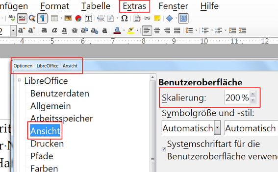

Dafür gibt es im Writer eigene Einstellmöglichkeit.
1. Dauerhafte Einstellung der Optionen (Extras - Einstellung - Optionen - OpenOffice -Ansicht)
In AOO 4.1.4 ist die Skalierungseinstellung nur bis zu 130 % möglich. Ob sich in der Folgeversion etwas geändert hat, konnte ich nicht überprüfen. In LO 4.4.4.3 ist bereits eine Einstellung bis 400 % möglich.

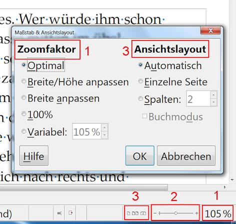

2. Maßstab und Ansichtslayout in der Statusleiste eines Writerdokuments
  • Ansicht 1: Anzeige des Zoomfaktors - Mit einem Doppelklick auf diese Anzeige kann das Einstellfenster geöffnet werden.
  • Ansicht 2: Die Anzeige kann mit Hilfe des Skalierungsschiebers stufenlos vergrößert und verkleinert werden.
  • Ansicht 3: Bei mehrseitigen Writerdokumenten sind die Anzeigeoptionen insbesondere bei einer verkleinerten Ansicht mit mehreren Seiten auf dem Monitor hilfreich.
    Links: Mehrere Seiten werden einzeln untereinander angezeigt.
    Mitte: Mehrere Seiten werden tabellenartig nebeneinander angezeigt.
    Rechts:Die Seiten werden in Buchansicht angezeigt; ungerade Seiten rechts, gerade Seiten links.
    Auf leere Seiten wird hingewiesen.
