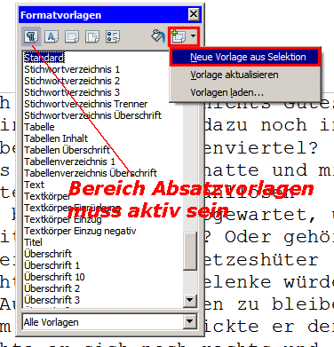

Warum wohl schrieb ich meinen Hinweis?Wenn ich das tue, verliere ich die aktuellen Einstellungen und überschreibe sie mit den noch gespeicherten Formatvorlagen. Das ist genau das Gegenteil von dem, was ich will.Ich will das aktuelle Design als Formatvorlage.
Wenn Du die aktuelle Formatierung behalten willst übernimm diese in eine neue Absatzvorlage beliebigen Namens. Dazu Cursor in den Überschriften-Absatz platzieren und im Formatvorlagenfenster "neue Vorlage aus Selektion" klicken und einen Namen vergeben und dann diese neue Absatzvorlage unter Extras-Kapitelnummerierung für die Dokumentebene 1 angeben. Die neue Absatzvorlage muss anschließend auch noch auf alle adäquaten Überschriften angewendet werden.
Dieses Verfahren stößt logischerweise an seine Grenzen falls Du auf die Idee kämst das Überschriften gleicher Ebene verschieden formatiert sein sollen, was aber in Praxis eine rein akademische Betrachtung sein dürfte.

Im Screenshot von Stephan vom 20. Mär 2018, 11:52 sieht man doch die Option Vorlagen laden....
