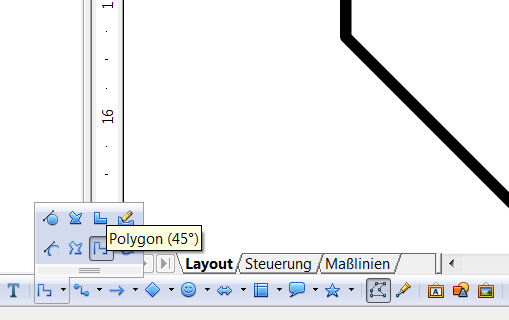

was ich meine,ist es möglich den Winkel von 45° einzustellen.
Ich habe mal eine Datei angehängt um das Problem zu zeigen. Ich habe es mit dem Polygon Werkzeug gezeichnet.

... und anschließend das Polygon größer gezogen. Dass sich dabei der Winkel verändert, sollte dich nicht wundern.
Hier nur ein paar zusätzliche Hinweise:
- Arbeite im Punktmodus (Bearbeiten - Punkte oder F8)
- Sobald du ein Objekt erstellst oder bearbeitest, poppt die Symbolleiste "Punkte bearbeiten" mit einigen wichtigen Funktionen auf.
- Arbeite mit dem Linienwerkzeug. Wenn du gleichzeitig auf die Umschalttaste klickst, wird die Linie horizontal oder im 45°-Winkel fixiert.
- Wenn du mehrere Linien bei gedrückter Umschalttaste markierst kannst du sie über das Kontextmenü miteinander verbinden.
- Um daraus ein geschlossenes Objekt zu erzeugen, gibt es in der Punkte-Symbolleiste das Symbol "Bezier schließen".
- Um maßgenau arbeiten zu können empfiehlt es sich, mit Fanglinien (auch Kontextmenü) zu arbeiten, die auch im Nachhinein noch mit der Maus verschoben werden können.
