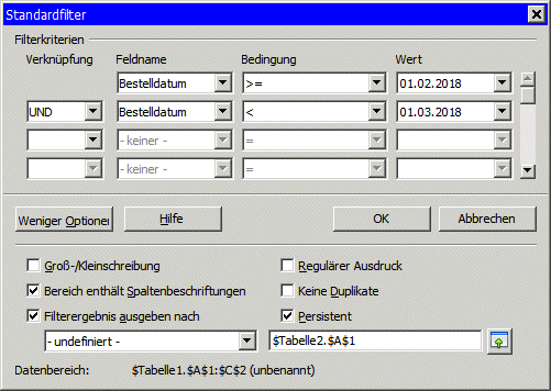

Nun kommt die Frage wie bekomme ich es hin das auf Arbeitsblatt2 ich nenne es mal Februar alle Termine angezeigt werden die ich im Arbeitsblatt 1 für den entsprechenden Monat eingetragen habe übernommen werden? Also alle Januar Termine im Januar und so weiter , hat vielleicht jemand nen Tip oder idee für mich ?

z.B. mittels eines Standardfilters geht das, allerdings werden alle 3 Spalten übernommen.

Klappt leider nicht zeigt mit nur Top 10 zur Auswahl und alle.

Und was hat der Autofilter mit dem von mir empfohlenen Standardfilter zu tun?

Habe es direkt über den standartfilter probiert ohne Autofilter
Re: Datum finden und einfügen.
und Du bis wirklich nicht in der Lage in den Dialog die zwei Datumswerte per Tastatur einzugeben?

Das habe igetan sah alles so aus wie in deiner Vorlage habe dann gespeichert aber wie gesagt.klappt nicht
dann fällt mir nichts mehr ein, außer das die Datumswerte in Wahrheit garkeine sind sondern nur Texte in Form eines Datums.

wie wäre es mit einer Beispieldatei, damit wir sehen, was wie geht oder auch nicht?
Ergänzung (nur mal so ins Blaue): Für den Standardfilter musst du zuerst den Bereich des 1. Tabellenblattes mit den Daten markieren oder zumindest eine der Zellen und dann den Standardfilterdialog aufrufen (nicht vom 2. Tabellenblatt aus!).

Hat natürlich geklappt musste aus irgend einen Grund die Software neu installieren.
