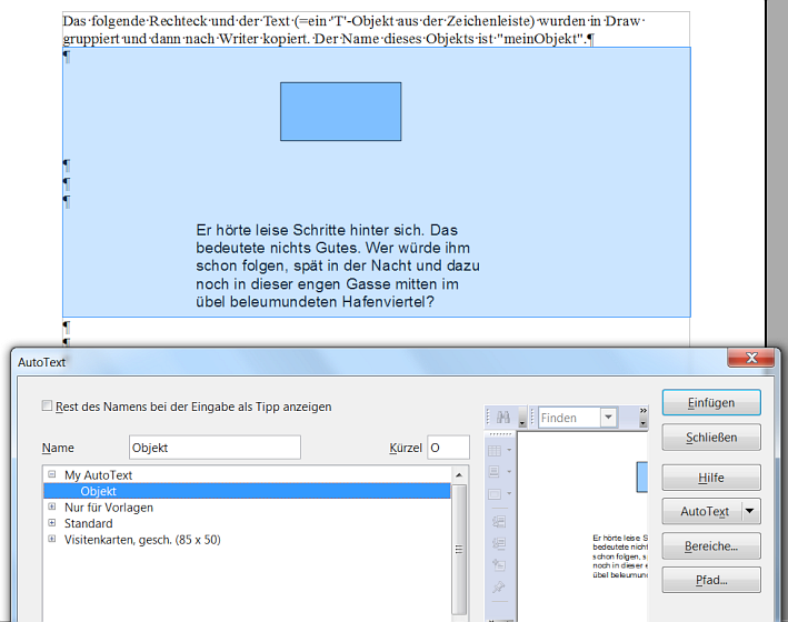

Stephan hat geschrieben: Do, 05.04.2018 10:17Kennt jemand einen Trick wie ich dieses Objekt als Autotext speichern kann?
Nebenbedingung: die Verankerung des Objekts müsste "Am Absatz" sein (ich weiß das es mit "Als Zeichen" ginge)
Gruppierte Zeichenobjekte werden nicht zu einem Objekt verschmolzen. Bei der Verankerung "Am Absatz/Kein Durchlauf" entstehen dadurch ggf. leere Absätze, die den zu speichernden Autotext trennen.
Als Autotext können nur zusammenhängende Textabschnitte abgelegt werden. Innerhalb dieses Textabschnitts werden dann auch die Objekte (auch nicht gruppierte) mit abgelegt. Deshalb muss bei Objekten, die Als Zeichen verankert abgelegt werden sollen, ein vorausgehender und nachfolgender leerer Absatz mit markiert sein. Die Verankerung muss innerhalb der Markierung sein. Deshalb lassen sich auch An der Seite verankerte Objekte nicht als Autotexte ablegen.
Objekt in Autotext.png (139.24 KiB) 5355 mal betrachtet

Stephan hat geschrieben: Do, 05.04.2018 21:38"Nebenbedingung: die Verankerung des Objekts müsste "Am Absatz" sein (ich weiß das es mit "Als Zeichen" ginge)"
Deine Beispieldatei habe ich nur der Übersichtlichkeit halber ersetzt, da die Positionen des Zeichenobjekts eigentlich keine Rolle spielen. Wichtig ist nur die Verankerung innerhalb des Textes.
Allerdings musste ich feststellen, dass sich Bitmaps (Grafiken) nicht ablegen lassen, auch wenn sie Als Zeichen verankert sind (hier AOO 4.1.4).
Beispiel_gruppiertesZeichenobjekt3.odt
(50.21 KiB) 291-mal heruntergeladen
Re: Zeichenobjekt als Autotext?
Hallo Rocko,
danke, mir ist jetzt endlich klar geworden was ich falsch mache.
Du schriebst ja bereits gestern:
und das ist das Wichtige (und gilt auch für "am Absatz"). Mir ist das eigentlich auch bewusst/klar, nur weil das reale Bild so groß ist das es nur auf die Seite passt, habe ich offensichtlich keine zusätzlichen Absatz einfügen wollen (und das Bild danach etwas höherrücken) und das ist bereits der ganze Grund meines Misserfolges wie es scheint.
