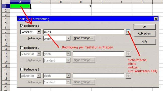

eben nicht, das $ Zeichen muss weg.
Re: bedingte Formatierung logisch übertragen
Der Frager ersteht, mutmaßlich, nicht einmal worüber ihr redet, denn wahrscheinlich hat er versucht den Eintrag per Schaltfläche 'zusammenzuklicken'.
Hier mal ein erläuterndes Bild
Beiträge: 3732
Gut, dann noch ein paar weitere erklärende Worte:
Man trägt die bedingte Formatierung in Zelle A1 ein, so wie von Stephan gezeigt.
Nach dem Druck auf OK markiert man die Zelle A1 und klickt auf den Formatpinsel:
Dann füllt man damit z.B. den Zellbereich A1:C20
