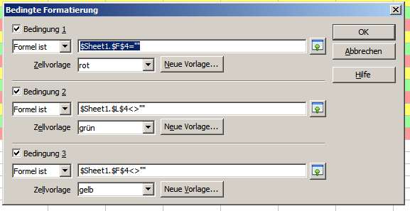

Nach einigem googlen und einlesen habe ich dafür jetzt drei Formatvorlagen erstellt: rot, gelb, grün.

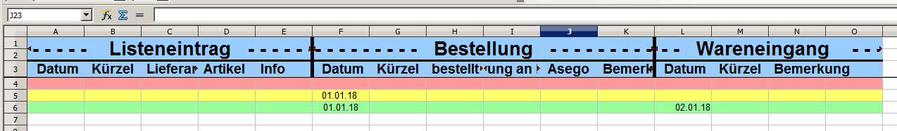

Anschließend habe ich für den Bereich der ersten drei Zeilen was über die bedingte Formatierung gebastelt. Es funktioniert bis dahin auch wie gewünscht.

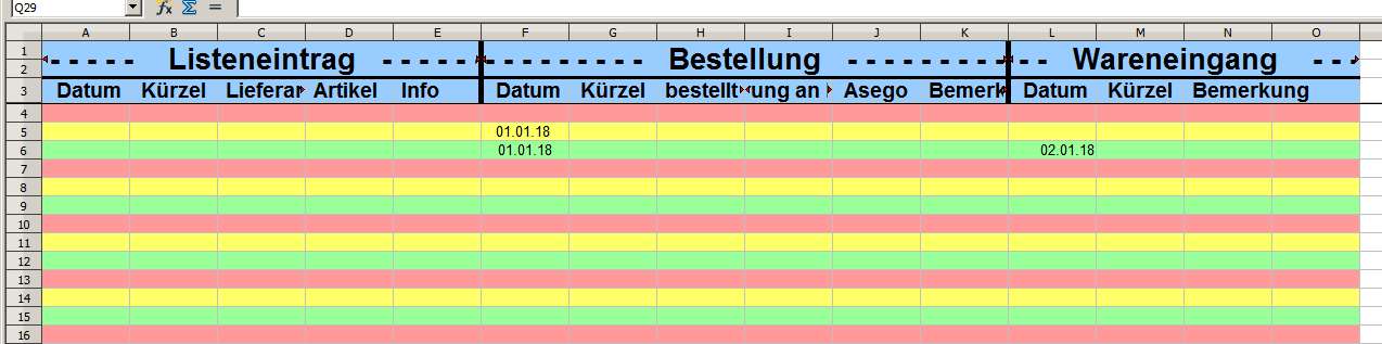

Das ganze soll jetzt natürlich auch in den nächsten 2000 Zeilen darunter funktionieren. Egal wie ich es mache (kopieren, nur "Format" kopieren oder per dragdown), die bedingte Formatierung in den anderen Zeilen greift immer auf die Angabe oben aus der "Vorlage"-Zelle/-Zeile zurück.
Bei Formeln etc. passt sich das ja automatisch an, dass dann immer die Zellen aus der aktuellen Zeile genommen werden. Gibt es eine Möglichkeit wie ich das evtl. schlauer per Formel oder so lösen kann?

hallo Alex
$F$4 nimm aus der Formel den absoluten Bezug zur Zeile 4 raus und schon lässt sich die bed. Formatierung kopieren
(Zeile mir bed. Formatierung markieren >> Format übertragen wählen [Pinsel] > Zellen so weit markieren wie gewünscht)
$F$4 >> $F4
LG Holger

Vielen Dank!
Winziges Detail, große Wirkung :)
Jetzt tritt noch ein weiteres Phänomen auf: Immer in den gelben Zeilen verschiebt er alles ! Ich denke mal da habe ich einen Fehler in der Formatvorlage bzw. einen Einzug eingestellt. Schaue gleich noch einmal drüber...
