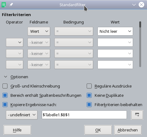

Hallo Bommel, am einfachsten machst du das so:
Spaltenkopf A markieren (das markiert die gesamte Spalte A) alternativ den Bereich in Spalte markieren, der Daten enthält.
Menue Daten >Weitere Filter >Standardfilter. Diesen stellst du so ein wie auf dem Screenshot.
Klick auf ok filtert Duplikate und kopiert Ergebnis nach Spalte B
In C2 gibst du ein =ZÄHLENWENN(A:A;B2) Diese Formel kannst du am unteren rechten Eck der Zelle C2 nach unten ziehen so weit deine Daten reichen.
P.S. den Standardfilter erreichst du auch über die Schaltfläche Autofilter der Standard-Menueleiste.
Gruß, Helmut
