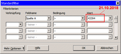

Wie muss der Filter aussehen wenn ich alle Einträge möchte die ab dem heutigen Datum in der Zukunft liegen?
Pragmatischerweise trage einfach den Wert ein, also für Heute (21.10.2018):

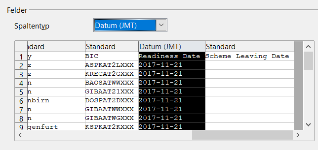

die Datei in Deinem Link ist nicht das, was ich mir erhofft habe. Du schreibst, dass Du an den Zellen keine Änderungen vorgenommen hast. Du schreibst aber auch vorher, dass Du die Spalte entsprechend formatiert hast. Was stimmt?
Wenn ich die Datei mit den voreingestellten Einstellungen bei CSV-Export öffne, habe ich das Datum als Text. Wenn ich die entsprechende Spalte beim Export von Standard in Datum ändere, bekomme ich selbiges und kann wie gewünscht ohne weitere Änderung Filtern. Mit Eintrag des Datums.
Allerdings benutze ich LibreOffice, Version: 6.0.5.2
Beiträge: 2786
Re: Filtern nach Datum größer / kleiner, wie?
Beitrag von Eddy »
Hallo RichardB,
welchen Filter möchtest Du nehmen? Standardfilter oder Autofilter?
Beim öffnen der Datei öffnet das Textimport Fenster. Dort im unteren Bereich schiebst Du den Scrollbalken so lange, bis Readiness Date erscheint. Danach auf den Spaltenkopf klicken und den Spaltentyp von Standard auf Datum (JMT) ändern OK und fertig. Jetzt sollte alles wie gewünscht funktionieren.

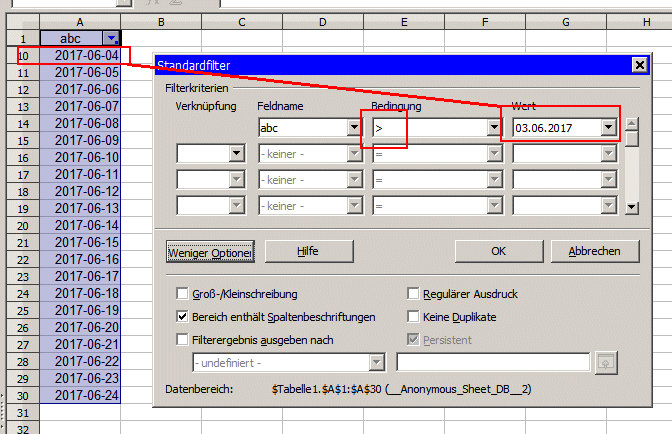

Ich habe dann die Spalte umformatiert auf Format Datum mit eben YYYY-MM-DD.
dann hat es immer noch nicht funktioniert.
Weswegen ich ja auch empfohlen hatte:
z.B. gibt es bei mir bei der Beibehaltung von "Deutsch" als Zellsprache und Eingabe des benutzerdefinierten Formates "JJJJ-MM-TT" keine Probleme
also NICHT "YYYY-MM-DD" sondern "JJJJ-MM-TT"
war ein Tippfehler.
Ich habe es bei Format ausgewählt.
OO hat dann schon richtig "JJJJ-MM-TT" bei Formatcode gemacht.
ah OK. Ich sehe jetzt das es "JJJJ-MM-TT" in der Auswahlliste gibt, somit war es unnötig das ich das als benutzerdefiniertes Format ersytellt habe.
Aber ... ich kann dann keine Probleme feststellen (AOO 4.1.5 unter Windows 7):
filter2.ods
(9.19 KiB) 224-mal heruntergeladen
