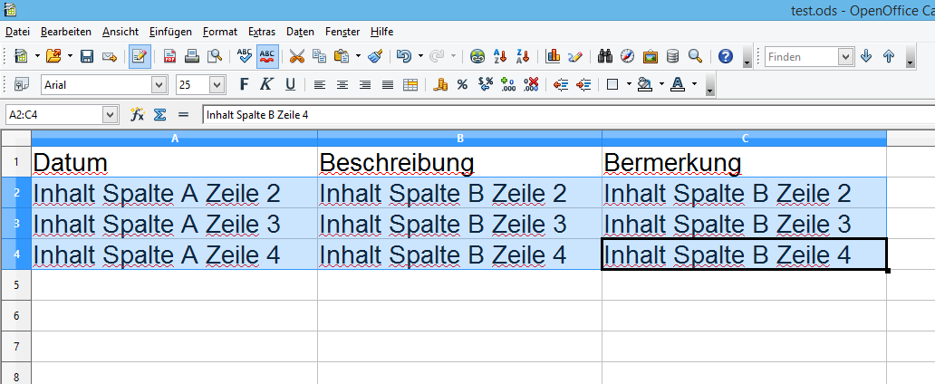

Also wenn ich exakt so wie du vorgeschlagen hast vorgehe:
1. Drei Zeilen + drei Spalten in Calc kopieren (STRG+C)
2. Writer Dokument mit fertig ersteller Tabelle öffnen
3. "Bearbeiten" -> "Inhalt einfügen" -> "RTF formatierter Text" auswählen
Sieht das ganze so aus:

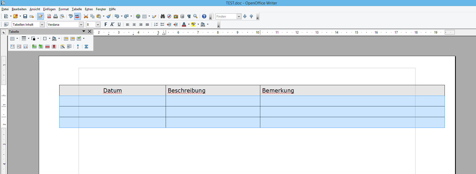

----- Versuch 2 ------
Wenn ich alle drei Zeilen und Spalten im Writer markiere:

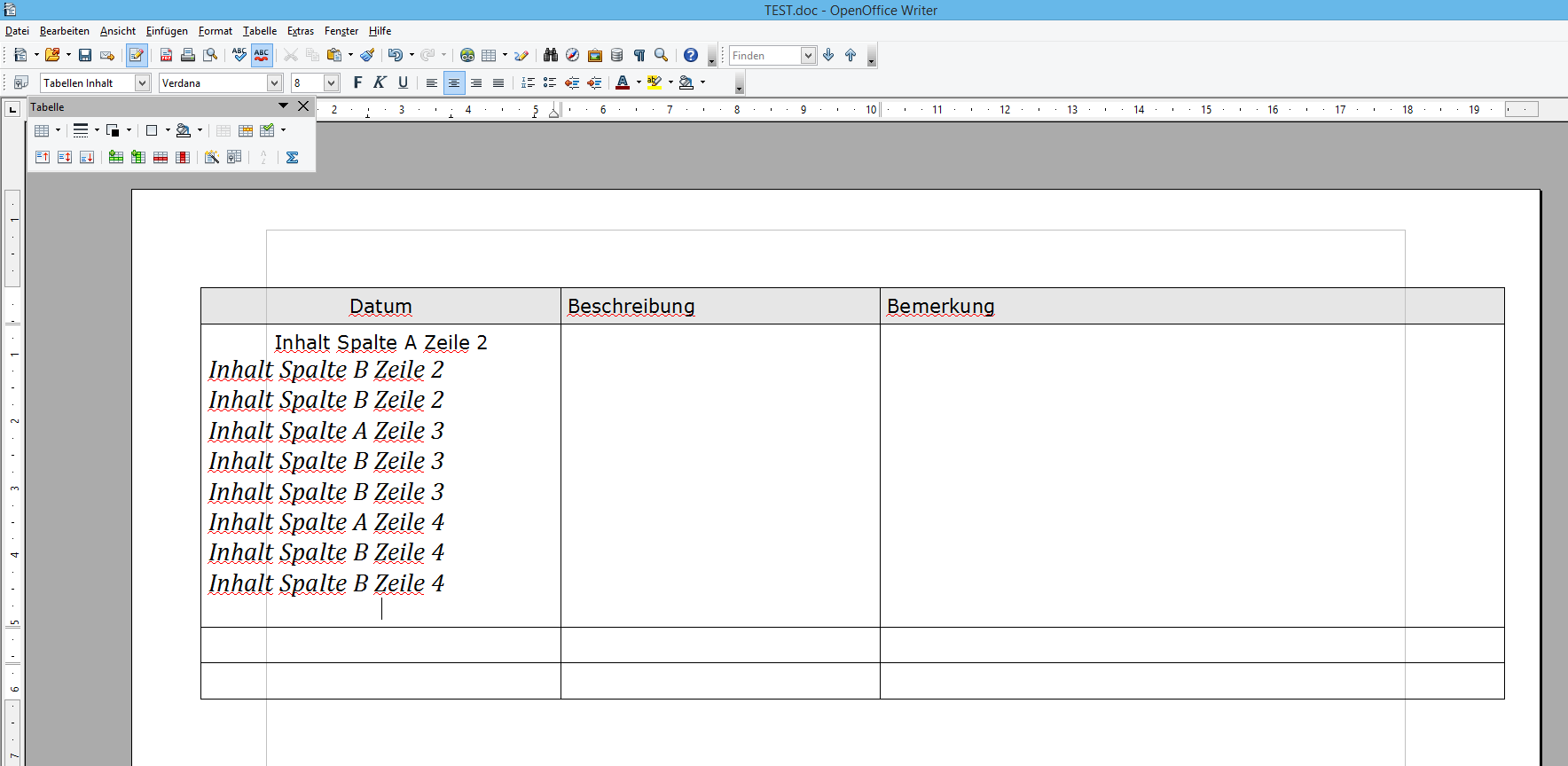

und dann auf "Bearbeiten" -> "Inhalt einfügen" -> "RTF formatierter Text" auswähle, sieht das Ergebnis noch schlimmer aus:

Mein Fehler war, dass ich den Inhalt aus der Zwischenablage direkt in die vorhandene Tabelle im Writer Dokument eingefügt habe.
Ich habe Eddys Erklärung nochmal etwas abgeändert um den Lösungsweg etwas idiotensicherer darzustellen.
1. Markiere die Zellen, die Du einfügen möchtest und stelle sie in die Zwischenablage (STRG+C)
2. Füge in Deinem Writer Dokument an einer freien Stelle (nicht direkt in die vorhandene Tabelle) mit Bearbeiten > Inhalte Einfügen > Formatierter Text (RTF) den Inhalt der Zwischenablage ein
3. Das wird eine Tabelle, die Du insgesamt markierst und den Inhalt dann in die leere Tabelle einfügst.
Auch das verlinkte Wissensarchiv von rocko ist sehr hilfreich.
Danke an alle für eure Bemühungen!
