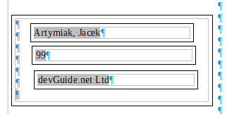

Hallo Mytholon,
na ja, machbar ist alles;))
Etiketten sind Seriendrucke - mit Seriendruckfeldern. Am Ende des Etikettes wird lediglich zusätzlich ein Feldbefehl "Nächster Datensatz" eingefügt.
Der Assistent erstellt Etiketten als "Rahmen", die dann synchronisiert werden. Kannst Du alles auch manuell erzeugen.
Um die Problematik Deines nicht gewünschten Verschiebens der Absätze zu Erreichen, musst Du halt zusätzliche "Tricks" benutzen. Ein Rahmen kann wie ein Textbereich diverse Inhalte aufnehmen - also auch wieder Rahmen. Uns so baust Du Dir in den "Etiketten - Rahmen" eben drei weitere Rahmen mit definierten Höhen und Positionen - in die fügst Du dann die entsprechendne Serienbrieffelder ein, formatierst Sie wie gewünscht - und fertig.
Das folgende Bild zeigt Dir ne Prinzipsskizze mit drei Rahmen im Etikett-Rahmen. Natürlich noch nicht passend formatiert und noch mit der Umrandung versehen - lediglich als Funktionsanregung. Die Rahmen innen sind am ersten Absatz des Etikett-Rahmens verankert, die Leerabsätze dort sind lediglich der Optik wegen, um Ende den Feldbefehl "Nächster Datensatz" zu sehen.
Uns so baut man sich sein Etikett-Dokument dann zusammen - das Ergebnis sähe dann so aus (hier 2 Etiketten, datenbasis ist die Bibliography Datenbank)
Viel Spass beim Basteln:)
Tom

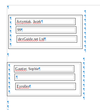

Re: Drucken von mehreren Datensätzen als pdf
Beitrag von Toxitom »
Hmm, zwei BIlder will das Forum irgendwie nicht;))
Daher hier das 2. Bild als Ergebnis eines Seriendrucks:
