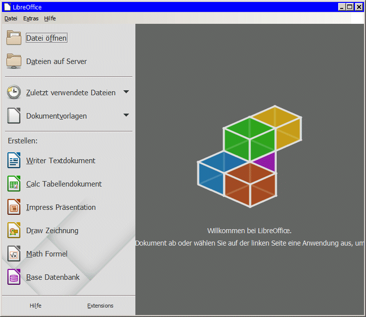

Was jedoch ist anzugeben wenn der Eintrag nur im Startfenster sichtbar sein soll, bei LO also in diesem Fenster:

ist nicht die gesuchte LÖsung, denn zwar zeigt der den Eintrag auch im gewünschten Fenster an, jedoch auch in allen anderen.

die Lösung ist:
<prop oor:name="Context" oor:type="xs:string">
	<value>com.sun.star.frame.StartModule</value>
</prop>
