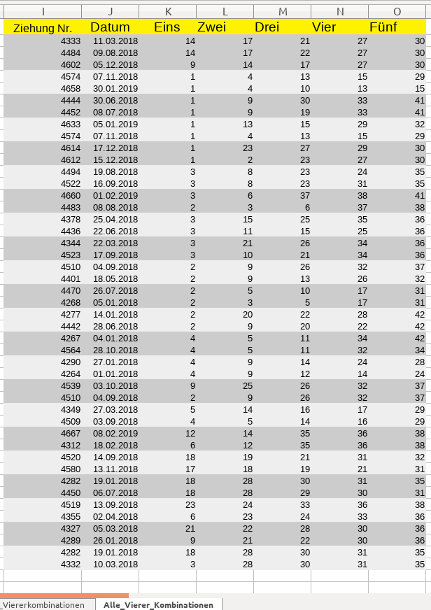

Beiträge: 13
Registriert: Sa, 19.01.2019 12:00
Re: Lottozahlen Statistik | Wieviel 4 gleiche Zahlen in 365 Ziehungen?
Beitrag von holland »
leider habe ich für dein Anliegen keinen einfachen Lösungsvorschlag.
Meine Lösung zu der Aufgabe ist arbeitsintensiv und zeitaufwendig.
Da du diese Auswertung ja häufiger machen und mit frischen Daten aktualisieren möchtest, kommt mein Lösungsweg für dich sicherlich nicht in Betracht.
Vielleicht hat ja einer der anderen Forenteilnehmer noch einen besseren Lösungsansatz, der dir weiterhilft.
Anbei sende ich dir noch mal die häufigeren Vierfachtreffer.
Bildschirmfoto von 2019-02-12 17-37-50.png (62.61 KiB) 13865 mal betrachtet
Andreas
Mehrfache_Vierer_komprimiert.ods
(105.05 KiB) 595-mal heruntergeladen
