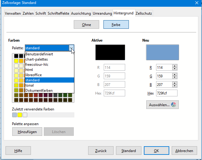

nachstehend ein Screenshot unter LO 6.2.1:

Re: Hintergrund: verschiedene Farbpaletten wählbar?
Hallo vierviervier
wie man aus dem Screeshot leicht entnehmen kann, handelt es sich um die Formatierung der Zellvorlage Standard. Die Formatierung der Zellen enthält jedoch dieselbe Palette.vierviervier hat geschrieben: Di, 19.02.2019 15:19 Ist das das Fenster, wo man bestimm was dann bei Fomat - Zelle oder bei der bedingten Formatierung als Palette erscheint?
vierviervier hat geschrieben: Di, 19.02.2019 15:19 Hab nur leider den Pfad nicht gefunden dorhin.
Bitte noch kurz schreiben wie ich da hin komme.
Nach Deiner Signatur hast Du jedoch LO 4.4.7.2. Demzufolge bleibt Dir dieser Weg verschlossen.

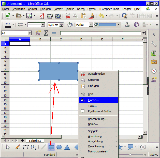

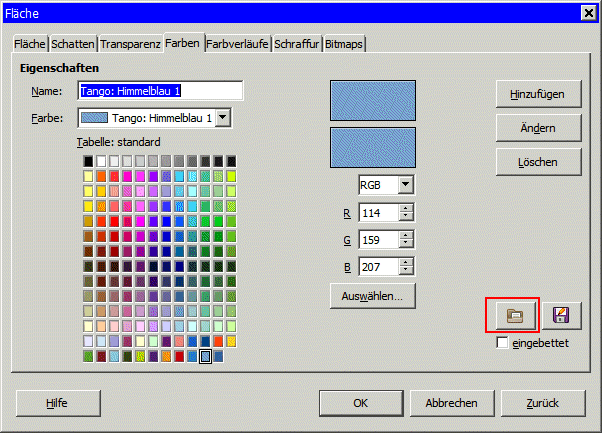

Ja. Zeichne ein REchteck ins Tabellenblatt und wähle im Kontextmenü des Rechtecks den Eintrag "Fläche...", wechsele im eRscheinenden Dialog zum Register "Farben" und lade dort mit der Schaltfläche "Load Color List" (rechtsseitig im Dialog nicht ganz unten) die gewünschte Palette (aktiviere NICHT die OPtion "einbetten"). Bestätige mit OK und schliesse den Dialog.Kann ich eventuell eine für mich geeignete Palette (z.B. die oben erwähnte systematische) auswählen?
Lösche das gezeichnete REchteck wieder.
Die so geladene Farbpalette steht nun programmweit zur Verfügung.
(Hinweis. der adäquate Weg über Extras-Optionen-LibreOffice-Farben führt NICHT zum Erfolg obwohl der Dialog gleich aussieht.)

Absolut ausgeschlossen, denn beim Öffnen des Eigenschaftsdialogs eines Zeichenobjekts, erhält man nicht den Dialog der Zellvorlage.wenn ich deiner Anweisung folge, erhalte ich das Bild wie von #nikki beschrieben.
So sieht der richtige Dialog aus:

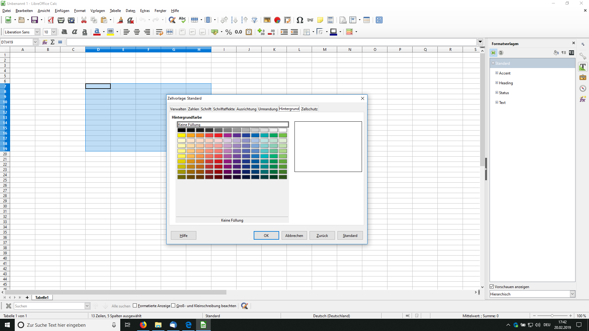

Sorry, habe mal meine LO aktualisiert.
Bei meiner Formatvorlage: Standart habe ich nicht die von Dir angeigten Einstellmöglichkeiten (s. Screenshot (13)).
Was mache ich falsch?
SG vierviervier
SG vierviervier

So jetzt hab ich den screenshot noch hingekriegt:
Zuletzt geändert von vierviervier am Mi, 20.02.2019 17:44, insgesamt 1-mal geändert.

@Stephan: Hab das mit dem Rechteck probiert, dann Rechtsklick, aber da ist kein Menupunkt "Fläche", oder habe ich die falsch verstanden?
Weiß noch nicht, wie ich zu der Dialogbox "Fläche" kommen.
SG vierviervier
SG vierviervier
Windows 10
AOO 4.1.1 LO 6.0.7.3
gehe so vor:Hab das mit dem Rechteck probiert, dann Rechtsklick, aber da ist kein Menupunkt "Fläche", oder habe ich die falsch verstanden?
-rufe auf Ansicht-Symbolleisten-Zeichnen
-wähle in der Zeichnen-Symbolleiste das Rechteck und zeichne mit der Maus ein Rechteck
- Rechteck zeichnen.gif (77.63 KiB) 11852 mal betrachtet

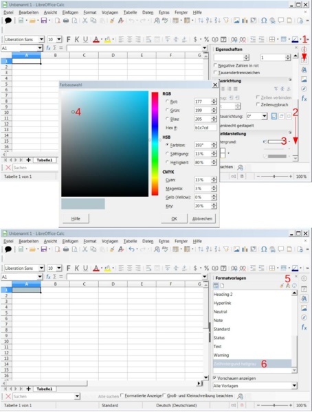

Eigene Farben kann man unter LO 6.1.3.2 für einzelne oder viele markierte Zellen definieren:
Gehe auf die Seitenleiste (in deinem screenshot rechts, ggf. F11),
1. Zweites Icon von oben (Eigensschaften).
2. Dann Balken ganz nach unten schieben: Man sieht "Zelldarstellung",
3. da auf Farbe gehen. Die Palette kann auf Standard verbleiben, aber auch Palette "Benutzerdefiniert" geht. Andere Paletten sind verfügbar. Aber eine Erweiterung irgendeiner Palette mit benutzerdefinierten Farben geht hier in calc wie in draw nicht mehr, sondern lediglich die Liste der "letzten Farben" wird modifiziert.
4. Dann unten auf benutzerdefinierte Farbe. Die dort ausgewählten Farbe und Farbton kann man mit Ok in die markierte Zelle übernehmen.
5. Nun darf man ggf. mit F11 die Vorlagen aufrufen und der Zelle mit der eigenen Zellfarbe
6. einen eigenen neuen Formatnamen zuweisen...
- calc - Zellhintergrund beliebig - 800x600.jpg (83.53 KiB) 11788 mal betrachtet
Habe meinen Beitrag nochmal editiert. Man muß meiner Meinung nach keine Farbe übder "Fläche" definieren, sondern kann gleich einer oder mehreren Zellen eine beliebige zuweisen.
