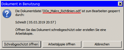

Sieht jemand eine Möglichkeit wie ich an den Dateinamen der Datei komme, die das betrifft? Im vorstehenden Dialog also der rot unterstrichene Name.
Hintergrund:
ich würde gerne bei völlig beliebigen Öffnen von Dateien (egal ob Doppelklick, Datei-Öffnen im Menü, über Hyperlink, ...) diesen Namen rausfinden, so das ich nach Schließen des Meldungsdialogs, den Namen sofort in einem Makro nutzen kann.
Unter Extras-Anpassen-Ereignisse finde ich für das Öffnen von Dateien auch leider kein Ereignis kein Ereignis das stattfindet bevor der 'lock-Dialog' erscheint, wobei ich ohnehin meine Zweifel habe ob zu einen so frühen Zeitpunkt über das Dokumentobjekt schon die URL auslesbar wäre.
Letztlich geht es mir darum die überflüssige .~lock-Datei möglichst automatisiert löschen zu können, ohne über einen Datei-Auswahldialog nochmals die gesperrte Datei auswählen zu müssen.

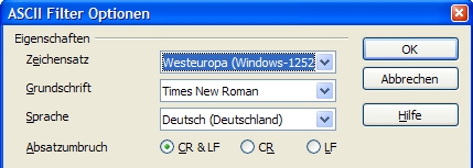

Die gewünschte Datei wurde mit dem gleichen Office mit der gleichen Versionsnummer erstellt, wie mit der der ich den jetzigen Test durchgeführt hatte.
Und erst nach einem klick auf "Abbrechen" erscheint dann dies Fenster.
in use.jpg (48.2 KiB) 9759 mal betrachtet
Mit anderen Worten.
Vor der eigentlichen Meldung ob eine Datei "gelockt" ist, findet noch eine andere Überprüfung vom Office statt.

da habe ich mich wohl falsch ausgedrückt, denn es geht nicht darum ein konkretes Dokument zu identifizieren, weil mehrere geöffnet sind (ja, es können zufällig mehrere geöffnet sein, aber das ist hier nicht mein Problem), sondern darum das ich zum Zeitpunkt wo der Dialog (siehe mein Screenshot) erscheint um welches Dokument es geht.
Dazu müsste ich aber erstens ein Ereignis abfangen das noch vor dem abgeschlossenen Öffnen des Dokuments eintritt (das Ereignis "Dokument öffnen" ist dafür zu spät, denn es tritt erst nach 'Wegklicken' des Dialogs auf) und aber spät genug damit das Dokumentobjekt schon erreichbar ist.
Aber Du hast mich auf eine Idee gebracht, ich kann ja im Dialog die Schaltfläche "schreibgeschützt öffnen" verwenden, die URL auslesen und sofort wieder schließen.
Das deckt zumindest ungefähr ab was ich will, Nachteil bleibt leider das ich so bei großem. langsam öffnenden Dokumenten viel Zeit brauche, denn ich muss ja erst das Laden abwarten.

Re: Informationen über gesperrtes Dokument (.~lock ...) herausfinden
nur zur Info:
aufgrund der Anregung von Balu habe ich das Ganze vorerst so gelöst:
-der Anwender muss beim Erscheinen des Dialogs (siehe Screenshot erster Beitrag) auf "Schreibgeschütz öffnen" klicken
-nachdem das die Datei schreibgeschützt geöffnet ist startet er (z.B. über einen Menüeintrag) folgendes Makro:

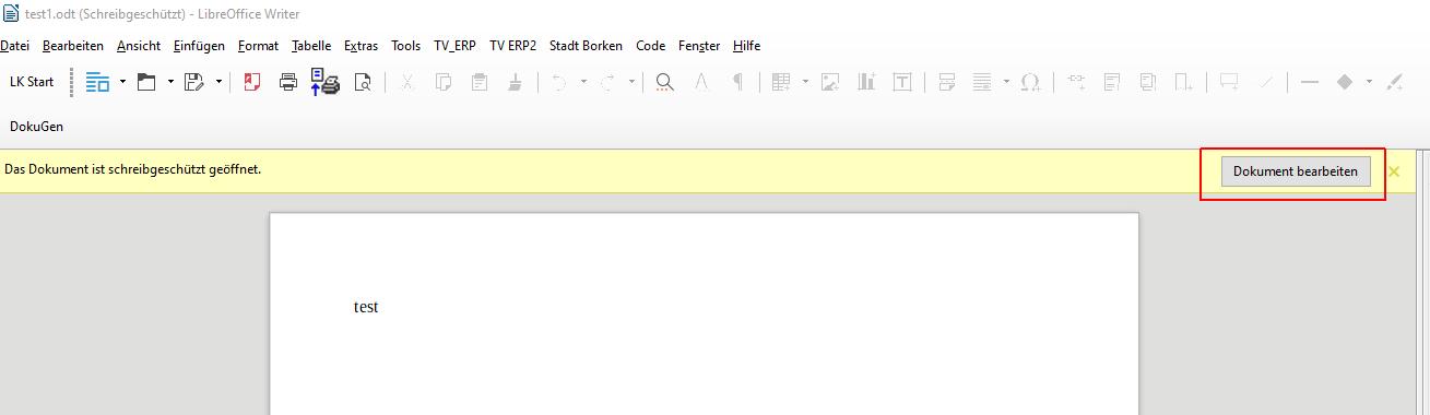

Wirklich mit Makro?? Warum so aufwendig?
Wenn Du das gesperrte Dokument schreibgeschützt öffnest und anschließend den Button "Dokument bearbeiten" anklickst, kannst Du das Dokument "normal" bearbeiten und auch speichern, die Lockdatei wird dabei überschrieben.
Also wozu das Makro? Mit zusätzlicher Einbindung?

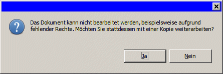

Reden wir über Dasselbe? Ich habe mich momentan auf Deine Aussage verlassen das LibreOffice das kann was Du schreibst, aber ich habe es jetzt überprüft und auch LibreOffice beherrscht nur das Entsperren schreibgeschützter Dokumente (das kann OO auch) jedoch nicht das Entsprerren einer lock-Datei die Anwenderrechte voraussetzt.
Ich kann momentan "lock-Datei die Anwenderrechte voraussetzt" nicht genauer definieren. Zu Testzwecken habe ich (wie ich glaube) 08/15 lock-Datei erstellt und diese verhält sich so.
unter LO (6.0.3) läuft das hier wie folgt wenn ich es teste:
-erst kommt die Abfrage (siehe mein erster Post hier im Thread)
-öffne ich dann schreibgeschützt, bekomme ich die Schaltfläche aus dem Screenshot in Deinem Post
-klicke ich auf letztere Schaltfläche bekomme ich jedoch:
Das ist somit identisch zu AOO.
