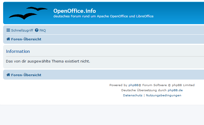

Spukt es hier?
1) Beim Ankllicken des Benachrichtig.Links in meiner Mail erscheint
Screenshot_2019-06-10 OpenOffice info - Information.png (12.74 KiB) 10614 mal betrachtet
2) Der Beitrag von Mondblatt24 erscheint hier nicht mehr
3) Meine Antwort darauf ebenfalls nicht.
??? Rätselhaft !!
Ja, weil ich ihn gelöscht habe nachdem Du den Anhang oben eingefügt hast, und der Beitrag so gegenstandslos war.

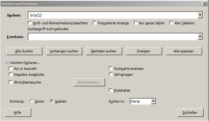

Danke, aber leider noch kein Erfolg! So sieht meine Suche aus. Anzeige: Suchbegriff nicht gefunden!
Bin ich zu blöd?
Hast Du es selbst mal probiert an meiner Muster-Tabelle?
Könnte es an irgendwelchen sonstigen Einstellungen liegen?

Reguläre Ausdrücke ankreuzen.
MeckOffice
Beiträge: 20
Registriert: Sa, 30.07.2016 11:23
Re: Frage: Lange formatierte Zeichenketten ersetzen
Beitrag von MeckOffice »
Hallo Peter,
danke vielmals, es hat endlich geklappt!
