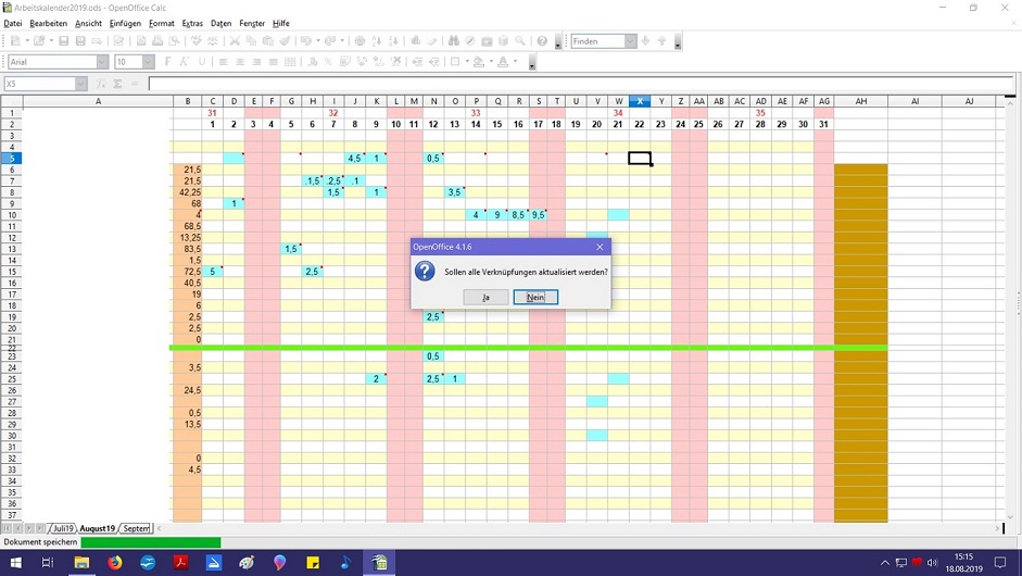

Beitrag von edfox »
hier mal noch ein Bild, was ich meine -der Speichervorgang hat schon begonnen, plötzlich die Nachfrage......
Farbe des Tages = Mitarbeiter
links = Übertrag vom Vormonat
Zeile = Bauvorhaben
rechts = wird dann die neue Summe des BV

das neue Jahr brachte Erkenntnisse:
im letzten Kalender habe ich die Überträge aus dem Vorjahr als Zellenübernahme ( = Zelle Vorjahr) gestaltet.
Jetzt habe ich die Werte übernommen.
Klar, eine Aktualisierung erfolgt jetzt nicht, aber da ja die Zellen selbst schon Summen enthielten scheint es wohl damit zu tun zu haben.
Aktuell ist jedenfalls alles wie es sein soll - mal abwarten......
