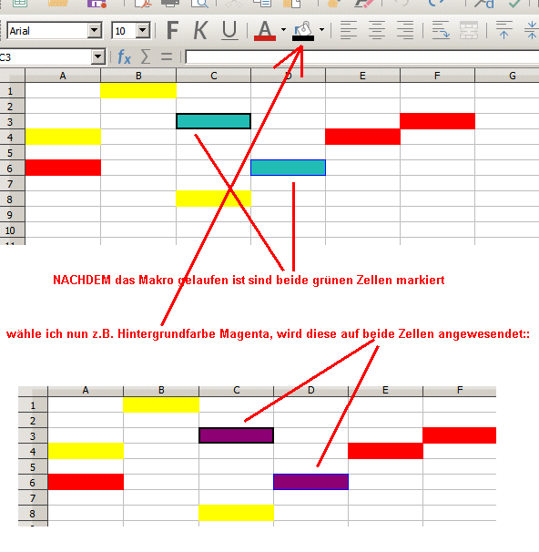

Bitte schaue genau hin. Es werden beide Zellen markiert, wobei nur eine Zelle einen breiten Rahmen , hat die andere ist nur hinterlegt. Genauso sehen abe alle Markierungen in Calc aus auch wenn Du per Hand mehrere Zellen (Einzelne oderr ZUsammenhängende) Markierst nur eine Zelle hat einen Markierungsrahmen (das ist die aktive Zelle) und alle anderen Zellen werden nur hinterlegt.Wenn ich die letzte grüne Zelle markiere und das Makro starte, dann springt er zwar zur ersten grünen, aber das wars auch schon.
Du kannst das auch prüfen: markiere eine Grüne Zelle, lass das Makro laufen, weise, ohne die Markierung anzutasten, die Hintergrundfarbe Schwarz zu und Du siehst das sie auf beide Zellen angewendet wird.

Warum es bei der grünen Zelle nicht funktionieren sollte, ist mir rätselhaft. Bei mir funktioniert es und ich habe zum Testen Deine Datei und dass dortige Makro genutzt.
- ablauf.gif (28.36 KiB) 7021 mal betrachtet
