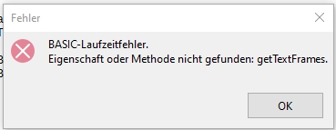

Das folgende Makro bringt eine Fehlermeldung.
Wie kann ich bearbeiten?
Wie ich jetzt entdeckt habe, könnte es daran liegen, dass manchmal noch keine Textrahmen angelegt wurden.

Re: Makro mit Fehlermeldung
ersetze im Code:
	oFrames=odoc.getTextFrames()
	for i=oframes.count-1 to 0 step -1
		if left(oFrames.getbyindex(i).name,10)="Kopfrahmen" then 'lösche alten Rahmen
			oDoc.Text.removeTextContent(oFrames.getbyindex(i))
		end if
	next
durch:
	If HasUnoInterfaces(oDoc, "com.sun.star.uno.XInterface") Then
		If oDoc.supportsService("com.sun.star.text.TextDocument") Then
				end if
			next i
		End If
	End if

jetzt kommt die Fehlermeldung En Sub fehlt.
Schreibe ich vor next end sub kommt außerhalb der Prozedur
Nehme ich next weg, kommt hier der Fehler
oView=oDoc.getcurrentcontroller().getviewcursor()
oder auch mal dieses
sUrl=Thiscomponent.getUrl()
Martin
mikeleb
Beiträge: 1443
Beitrag von mikeleb »
das Makro ist dazu gedacht auf eine odt-Datei (writer) angewendet zu werden.
mikeleb

mikeleb
Beiträge: 1443
wenn gerade eine Calc-Datei aktiv ist, wenn das Makto aufgerufen wird, versagt es.
mikeleb
