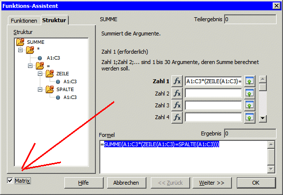

Ist eine Matrixformel mit Strg+Shift+Enter abschließen

=SUMME(L56:Q61*(ZEILE(L56:Q61)=SPALTE(L56:Q61)))
ist schlicht keine Matrixformel und wird deshalb nicht wie gewünscht funktionieren.
Folge deshalb dem Ratschlag:
oder setze den Haken bei Matrix im Assistenten:
