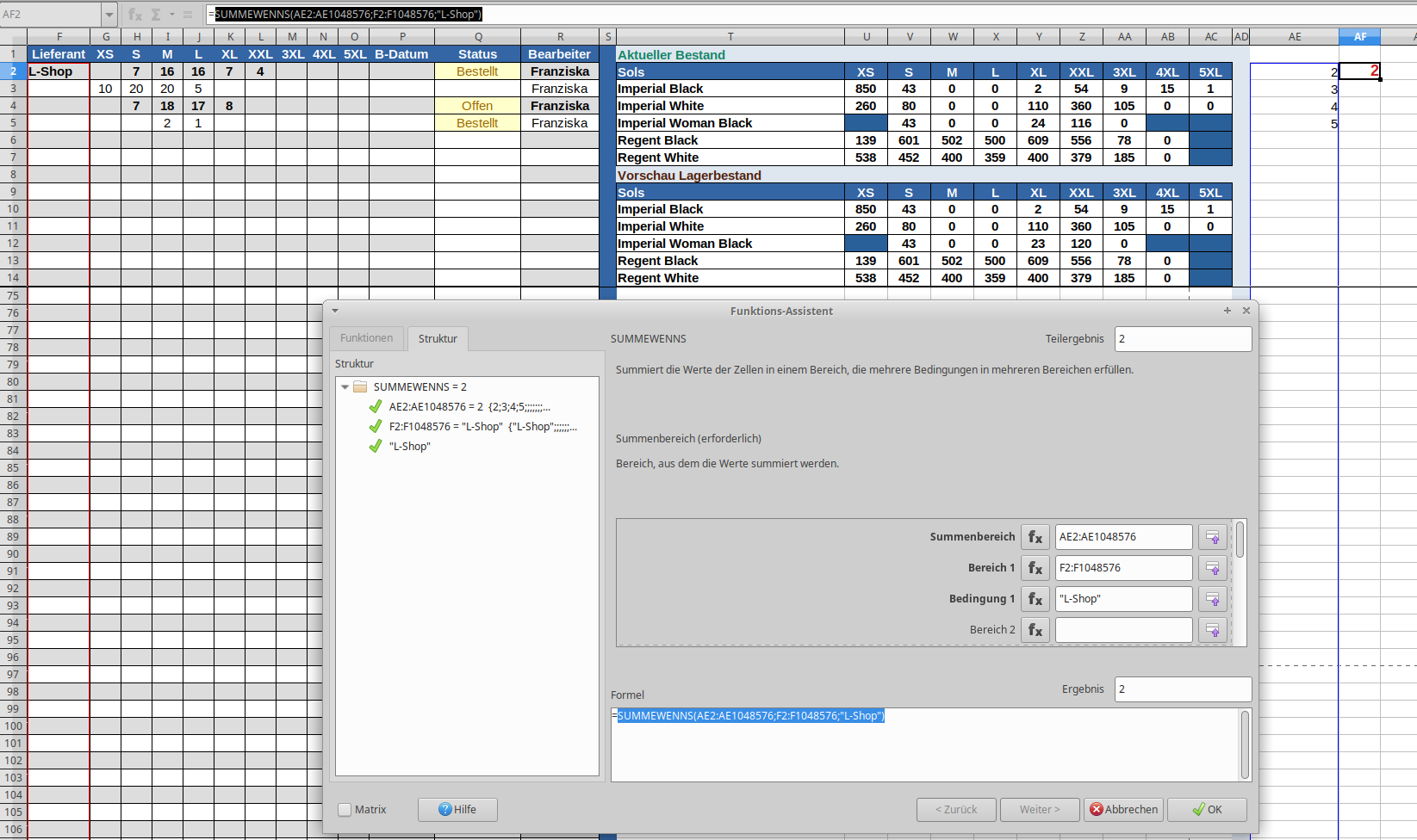

Guten Morgen,
also dass mit der Wurzel im Minus kenne ich, habe es eben ausprobiert und dass hat auch funktioniert.
Aber erklär mir dieses hier bitte mal: (siehe Bild Anhang)
Gruß Oktagon

Gast hat geschrieben: Fr, 21.02.2020 10:07 Servus,
Summewenns funktioniert so nicht.
Schreibe in die Zeilen F3-F5 ebenfalls L-Shop und die einzelnen Zeilen werden summiert.
Gast
Das es auch anders funktioniert siehst Du in der Datei im Anhang. :roll:
Bei diesen Abfragen kann ich mehrere Bedingungen vergleichen und Summieren.
