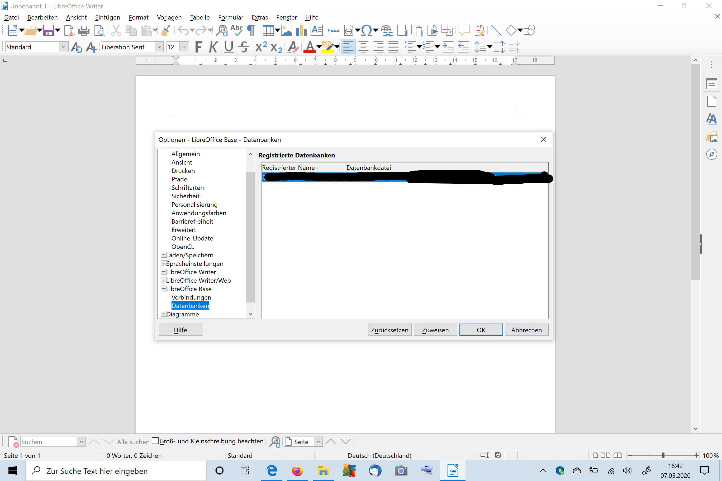

Guten Tag in die Runde,
benutze auf meinem Rechner Version 6.0.7.3.
Habe jetzt auf anderem Rechner die Version 6.3.5.2 heruntergeladen.
Wollte nun über Extras - Optionen - LibreOffice Base - Datenbanken meine Datenbanken anmelden um die Serienbrieffunktion nutzen zu können.
Das ist in dern früheren Versionen über den Button "NEU" gegangen, da hat man dann den Pfad angeben können.
Jetzt gibt es nur noch den Button "zuweisen", aber da passiert nichts.
Bin mit meinem Latein am Ende, letzte Lösung wäre die ältere Version am dem neuen Rechner einzurichten, aber vorher wollte ich noch diesen Weg gehen.

Zeige doch einmal einen Screenshot von dem Dialog, der sich nach Extras → Optionen → LibreOffice Base → Datenbanken auftut. Einen Button "Zuweisen" finde ich hier nicht.

Hallo Robert,
erst mal Danke für Deine Bereitschaft mir zu helfen.
Hier der Screenshot.
Screenshot (1).png (236.67 KiB) 6811 mal betrachtet
Ich habe die eine von mir angemeldete Datenbank geschwärzt, da hab ich das vorgegebene "Bibliotheken" umgewiesen.
Weitere kann ich aber nicht hinzufügen.

Hallo vierviervier,
ich bin immer davon ausgegangen, dass die Reihenfolge der Buttons und die Benennungen identisch sind - egal auf welchem System.
Bei mir sind die beiden letzten Buttons vertauscht und "Zuweisen" hat sich beim Sprung zu 6.4.3.2 wohl zu "Anwenden" verwandelt.
Dir fehlen aber die Buttons darüber: Neu, Löschen und Bearbeiten. Die sind bei mir in allen LO-Versionen vorhanden.
Jetzt müssten einmal Leute mit Windows-Version darauf schauen.
Ich kann mir nicht vorstellen, dass so etwas irgendwie von anderen Einstellungen abhängig ist. Testen könntest Du dennoch: Benutzerpfad für Libreoffice unter Appdata (ich weiß nicht genau, wo das bei Windows ist) - da müsste bei LibreOffice irgendwo die "4" auftauchen. Wenn Du die in "4alt" bei geschlossenem LibreOffice umbenennst, dann werden die Standardeinstellungen geladen und die "4" neu geschrieben. Tauchen dann die Einträge auf, dann hat das irgendetwas mit den persönliche Einstellungen dort zu tun. Tauchen sie auch nicht auf, so kannst Du getrost die neue "4" löschen und die alte "4alt" zu "4" wieder zurück benennen.

Re: Datenbank zuweisen funktioniert nicht Button "NEU" fehlt.
bei LO 6.3.1 und 6.4.0 kann ich unter Windows keine Probleme feststellen.
Tipp wäre das das Einrichten einer Datenbank auch über den Serienbriefassistenten möglich ist und dann unter Extras-Optionen übernommen wird.
Die Sache mit AppData
ist über Hilfe-In abgesichertem Modus neu starten... umsetzbar.
