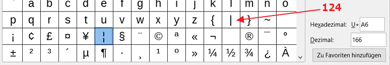

quotsi hat geschrieben: Mo, 22.06.2020 11:08 Deshalb die Frage, wie erzeugst du diesen Doppelstrich?
über Sonderzeichen
Bild 1.png (28.62 KiB) 9733 mal betrachtet
